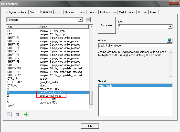

bonsoir
se n'est pas jogwel qui faut mettre mais vinyl_mode
comme ça:*
voici le raccourcis clavier ;)
comme ça:*

la marche a suivre que je t'ai donné et le même système que la 5.2.1, la seul différence est que sur la 6.0.2 tu peut activé le scratch sur la platine 1 ou 2 ou les deux en même temps (chose qui n'étais pas possible sur le version 5.2.1)
sur la version 6.0.2 comme le scratch et par défaut dans vdj il suffisais d'appuyé sur la touche A et/ou Z pour désactivé le scratch ;)

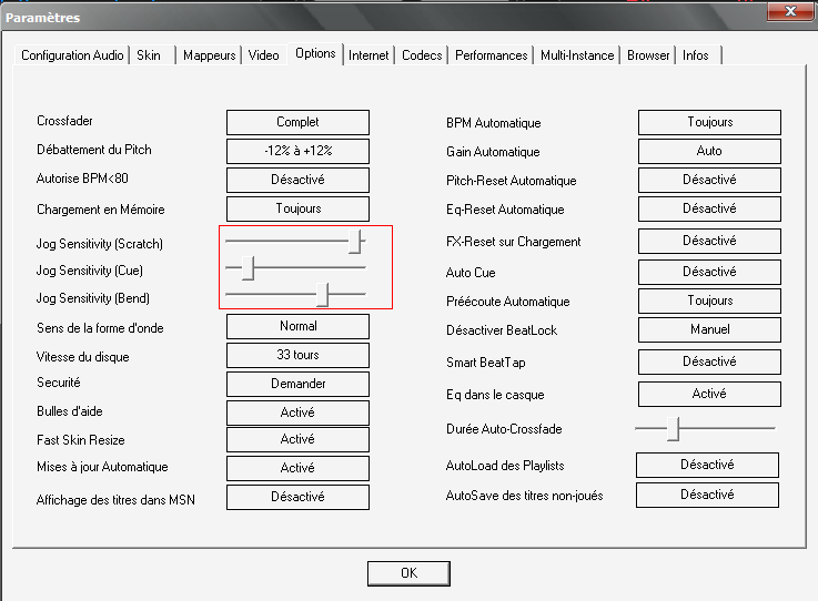

n'oublie pas que dans option de vdj il y a le réglage de la sensibilité pour la version 6.0.2 :
Posted Sun 20 Sep 09 @ 1:59 am
ben oui, j'ai vu ces règlages, bien que sur Mac, il me semble qu'il n'y a que 2 réglages...
suis pas chez moi, je regarderai à ça demain et je dis quoi !
d'avance un grand merci ;o)
