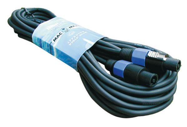

Ce n'est pas très précis tous ça, mais je pense que tu parles des borniers de tes enceintes qui sont cassés et que les trous au dessus sont des branchements pour câbles speak-on (rond avec un \"trou\" en forme de +), si c\'est celà, il te faut des câbles speakon comme celui-ci:
Tu peux en trouver dans un magasin de sono ou sur le web en différente longueur.

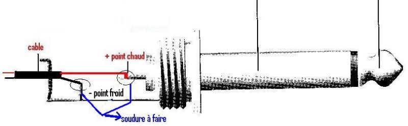

Avec un jack mono et le bout du cable dénudé tu le visse sur le noir et rouge et ça fera l'affaire.

Soudure à faire sur point chaud (+) et Masse(-)
