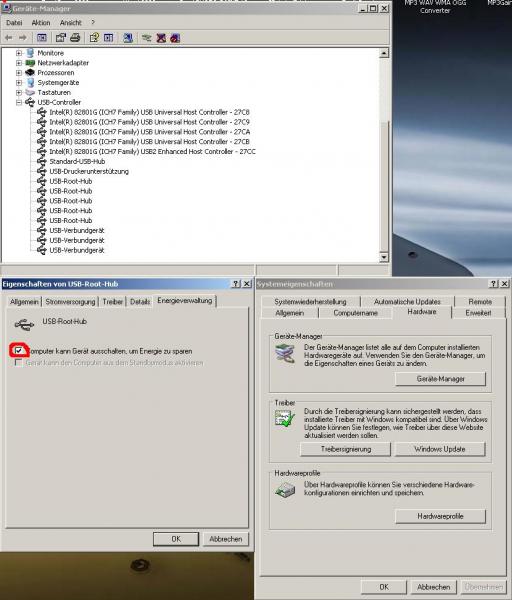

Hier mal ein Tipp:
Bei USB ROOT HUB Häckchen entfernen u. das bei allen Usb Root Hub machen.
Tam²

Das ist aber nicht der Dauer Betrieb ! Bitte richtig hinschauen !!

Ich schau's dort nochmals an, habe es in den Energiesparoptionen untersagt, möglicherweise ists nicht ein 1:1 Parameter....geb euch heute abend Bescheid.
