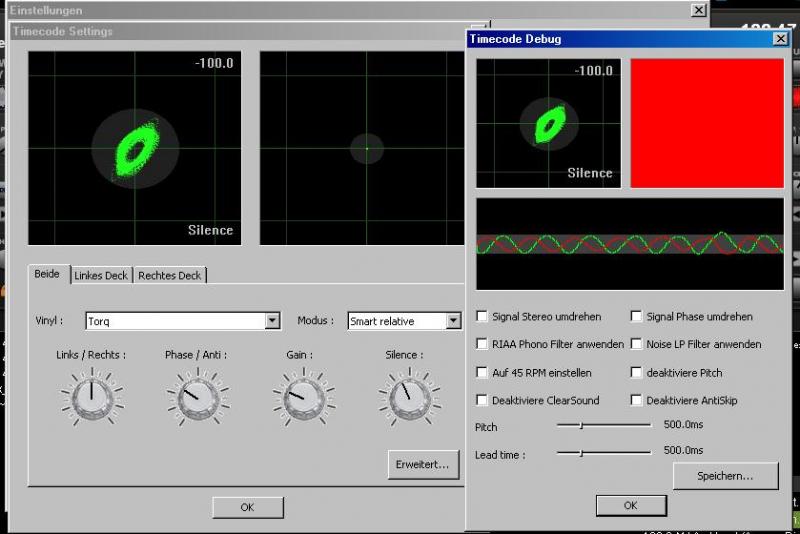

den technics wollte ich egtl für scratch nutzen also single timecode die beiden cdjs ganz normal cd als Rescue...
so In Config auf Single Timecode gestellt und tata es war schon mal soetwas wie ein Kreis zusehen - ich also guter dinge aber es kam KEIN Signal .. Dann an den Einstellungen rumgestellt und gemacht ... (Ist bei mir zuhause warum auch immer nicht nötig)
Es wurden Numark sowie Torq platten probiert und als Soundkarten NI Audio 4 und Torq Connective
Es wurden die 3 Moden (Relativ, absolut und der andere) probiert
es wurden die 3 deaktivierungs hacken im DEBUG geklickt und probiert.
Virtual DJ Version 6.02
Ist die Techniks Headshell einfach nicht dazu zu gebrauchen ? Oder was könnte ich an den einstellungen noch probieren ? hier maln bild von TC Config:

das kann ganz gut sein das die tchnics nicht funktionieren. hab ein club der stanton headshell an den turnies hat. damit habe ich 0% montiere ich die qberts schlägts mit 100% alarm. hast du keine tc cd damit du sehen kannst ob es wircklich am tt liegt?

aber immerhin irgendwas erkennt er ja .. siehts den das bild auch bei dir so auß ? normal müsstens ja 2 Kreise seien oder ?
ja is ja auch net nur die headshell sondern das ganz normale Technics sys was da drauf is ......
Versuch mal Phase/anti hochzudrehen sowie Gain auf den mittleren Wert. Und Vinylart auf other

Hast du auch das gewicht eingestellt? Check ob es dort auch passt...
