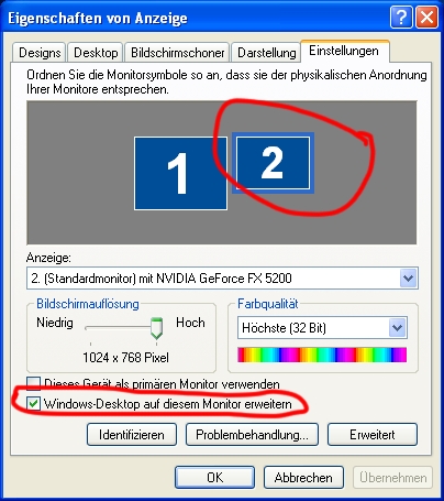

Du musst auf dem Desktop mit der rechten Maustaste auf Eigenschaften gehen. Danach auf Einstellungen gehen. Den 2. Monitor anklicken und bei Windows-Desktop auf diesem Monitor erweitern diese Markieren.
Schliesse den 2. Monitor oder Beamer aber vorher an beim Hochfahren. Erst danach kannst bei VirtualDJ die Grafikkarte sehen und diese Aktivieren. Sonst kommt nur Windows

machs einfacher (sorry MikeHJohn) schalte dein läpi aus, mach eine verbindung zum tv beamer etc, darauf achten das dieser in betrieb ist. jetzt dein rechner einschalten und hochfahren lassen. vdj starten und unter config/video deine ati karte aktivieren. jetzt nicht erschrecken, bei einigen rechner wird der screen kurz schwarz so 1 sek danach ist die karte aktiviert und du kannst loslegen.
wichtig ist einfach das,dass ausgabegerät sprich beamer tv etc eingeschaltet ist. diese senden ein signal an dein rechner zurück die dir das aktivieren der graka ermöglichen.

Vielen Dank !!!!! Läuft super ...
