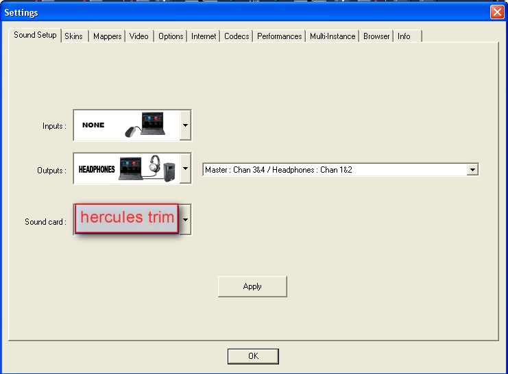

Bonjour,
dans la configuration audio de vdj as-tu sélectionner
Entrée: None
Sortie: Headphones
Carte son: hercules deejay trim 4&6
Entrée: None
Sortie: Headphones

Posted Mon 07 Sep 09 @ 11:03 am

ahhh j'arrive pas a insérer une image !!!!!
Posted Mon 07 Sep 09 @ 11:16 am
essai avec 4.1 CARD.
Posted Mon 07 Sep 09 @ 11:20 am

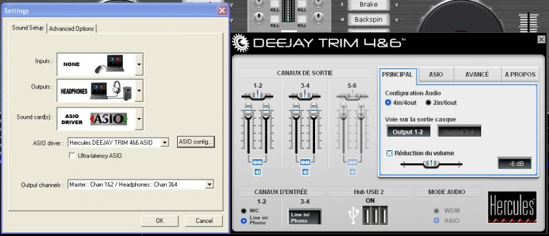

Bonjour Marko,
Non, ce n'est pas le bon réglage, puisque vous jouez sur 2 cartes sonores au lieu de tout jouer sur la DeeJay TRIM, qui a une meilleure qualité qu'une puce audio Realtek.
Le meilleur réglage en ASIO c'est de :
1 - régler la DeeJay TRIM en ASIO dans son control panel,
2 - lancer VirtualDJ 5.2.2 DJC, cliquer sur le bouton More, et, dans le menu Sound Setup, choisir les paramètres:
Inputs: None
Outputs: Headphones
Sound Cards: ASIO Driver
ASIO driver: Hercules DEEJAY TRIM 4&6 ASIO
Output channels: Master: Chan 1&2 / Headphones : Chan 3&4
et cliquer sur le bouton OK.
Si vous préférez utiliser la DeeJay TRIM en WDM (mais je conseille plutôt l'ASIO)
1 - régler la DeeJay TRIM en WDM dans son control panel,
Inputs: None
Outputs: Headphones
Sound Cards: 4.1 card
Sound Card: Hercules DEEJAY TRIM 4&6
Inputs: None
Outputs: Headphones
Inputs: None
Outputs: Headphones
