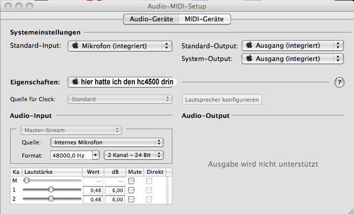

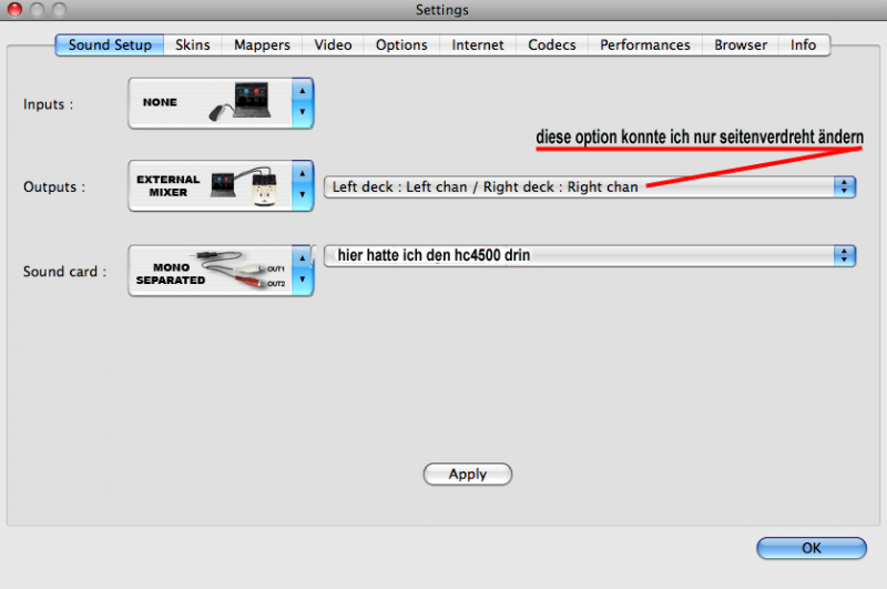

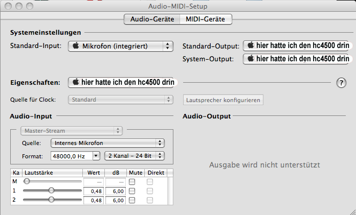

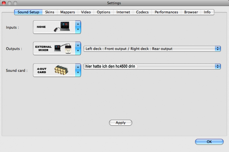

soo,
ich habe mal n paar screenshots. gemacht, ohne an meinem hc4500 zu sein.(steht n paar km weg - im lager)
ich habe alles so eingetragen wie folgt...
step1
dann die einstellungen im vdj...
step2
ging nicht, nur chanal 1 mit einem player li und dem anderen re dann folgende einstellung...
step3
hier ließen sich die player nicht starten..., ich wieder in dienstprogramme...
step4
zurück im vdj jedoch ohne erfolg bei den einstellungen. step 2 & 3 mit gleichem ergebnis
sooo ich hoffe das das mit den bildern jetzt auch funzt, hatte es noch nie so versucht... ;-)
wenn nötig kann ich die s-shots auch nochmal machen wenn der hc4500 dran ist und nochmal posten...
danke vorab!!!
step1
step2
step3
step4
danke vorab!!!

Also du musst wie im letzten Bild zu sehen unter Lautsprecher konfigurieren den 4 Kanal Betrieb einstellen.
links 1-2 und rechts 3-4
unter dem Button Lautsprecher konfigurieren darauf achten das die Lautstärke auf allen Kanälen auf 100% steht.
Das sieht man in deinem Bild leider nicht ohne das der Hc4500 angeschlossen ist.

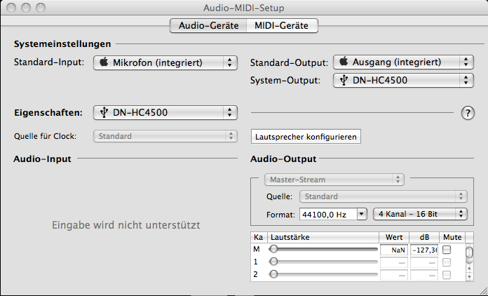

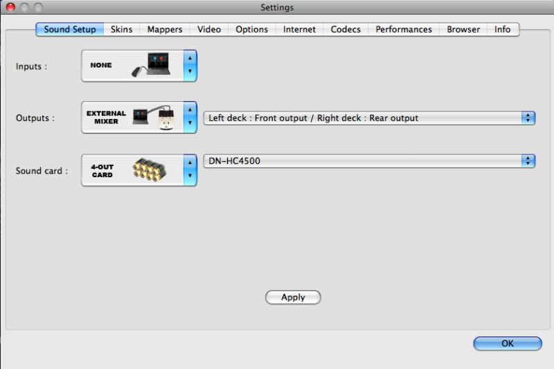

VORAB...ES JEHT!!!!!!!!!!!!!
also, was bei mir, dank eurer hilfe, zum erfolg führte:
- firmware update auf -->1006<-- (schon war das display helle)
- Einstellungen in Programme-->Dienstprogramme-->Audio-Midi-Setup (Bild1)
- Einstellungen VDJ (Bild2)
Audio-Midi-Setup:
VDJ-Einstellungen:
...ich hoffe einigen damit helfen zu können, wie auch mir hier sehr geholfen wurde!!!
thx @ all
Audio-Midi-Setup:
VDJ-Einstellungen:
