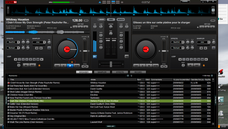

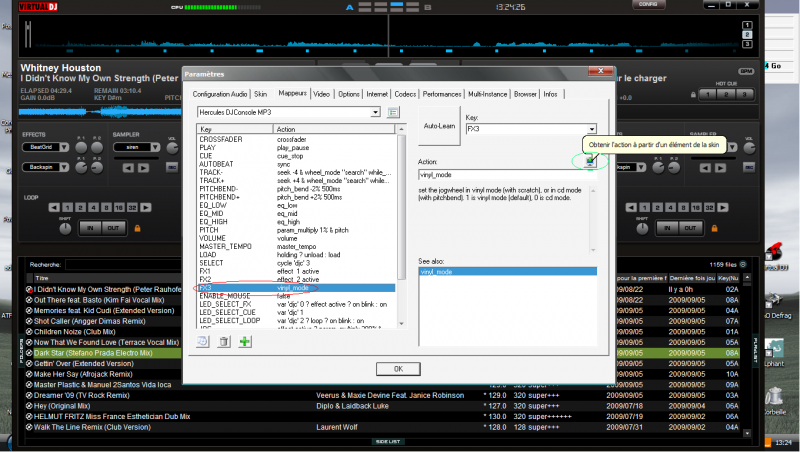

ok
commence par copier le fichier skin pro widescreen v1 (je vais te l'envoyé par MP) dans le dossiers c: mes document/virtual dj/skin
ouvre vdj et selectionne la skin pro widescreen v1
va sur config puis mapper
ensuite selectionne fx3 dans la mapper de la dj console (entouré en rouge) puis clic sur la touche entouré en vert
ensuite clic sur le cadenas (entouré en rouge/voir image ci-dessous) la fenêtre du mapper va se réouvrir clic sur ok
voila ta console sera aussi configuré et si tu appuie sur fx3 de la platine A ou B tu activera ou désactivera la fonction scratch est de plus tu agie sur une seul platine a la fois (tu peut activé les scratch sur la platine B uniquement) et la touche de la console (fx3) fonctionne avec toutes les skins (tu n'est pas obligé de gardé la même skin)
p.s : le bouton rotatif CUE a été modifié sur cette skin (a gauche une platine a la fois en pré-écoute A ou B, au milieu les deux platine en même temps, et a droite sortie master
voila si tu a un soucis n'hésite pas, bon mix a toi ;)
