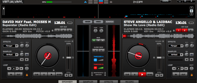

Schalter an der Box auf Line In stellen da du mit cds auflegst!
Wegen timecoe an/aus
in der mitte hast du drei leisten /mixer/video/scratch
geh auf scratch!
und zwischen zwei scratch waves hast du timecode anzeige und 2 an7aus schalter spiel dort mal bissl rum!
wenn du auf timecode config gehst drehen sich die teller von Virtualdj mit aber der track spielt sich nicht ab?! oder geht gar nix?

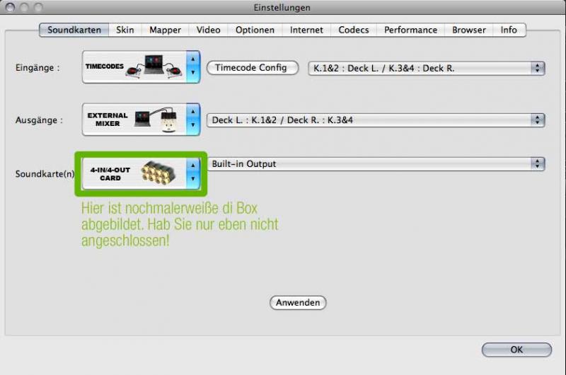

Hier mal mein Screenshot. Leider hab ich VV nicht hier, daher auch die falsche SK in der Auswahl.

Also ich tippe immernoch auf die Soundkarten einstellung im MAC... im Audio Midi Setup. Und du sagts es hat schonmal funktioniert? Wie denn? Es funktioniert doch erst seid der V6 auf dem MAc oder irre ich mich?
Soundkarte auswählen und entsprechend auf 4 Kanal zuweisen! Das solltest du bitte nochmal überprüfen.
Wenn das alles nichts hilft was Meta dir als hilfestellung gibt, dann probier es doch mal über Bootcamp oder VM Fusion oder parallels über ein Windows system um ganz sicher zu sein einen einstellfehler in der software zu machen... nicht das es ein konfigurationsfehler bei der hardware gibt oder zufällig die kanäle vertauscht sind???

Ich habe die SK-Einstellungen eben noch einmal überprüft. Ich habe auf dieser Seite eine Anleitung gefunden, wie man hier alles einstellt. Leider scheint OSX-Version in der Anleitung ein wenig veraltet zu sein. Ich habe aber defintiv zwei Streams rein und zwei Streams raus.

oder du drückst hier drauf
das war übrigens das was ich oben schonmal erwähnt habe, wenn du das tc signal auf den boxen hast, ist dies hier deaktiviert ;o)

Bist Du Dir sicher mit den ON/OFF-Funktionen. Bei mir sieht das anders aus (ohne Pass!)
Posted Fri 04 Sep 09 @ 10:27 am
was passiert wenn du auf einen der beiden button clickst? timecode off und on oder?
Braenzu
