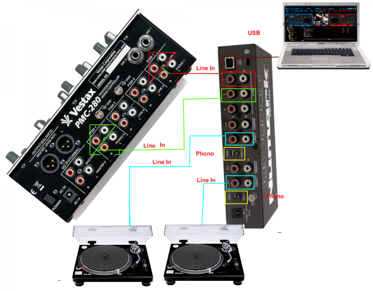

Hehe hab mir mal Mühe auf Arbeit gemacht:
Posted Wed 02 Sep 09 @ 7:02 am
