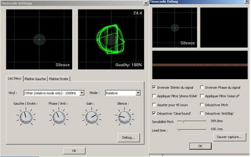

Y a t-il un moyen d'utiliser les vinyls timecodés Version1 de Mixvibes avec VDJ6? J'avais fait un essai concluant avec VDJ4... Il suffisait d'appuyer sur "auto-config". Sur VDJ 6 le son sort soit au ralenti (Other 2000hz) soit en accéléré (voir photo). Compenser avec le pitch n'est pas une solution et pour l'heure je n'ai pas d'autres vinyls timecodés...

Je ne sais pas pour la v1 des vinyls Mixvibes mais la v2 a une fréquence de 1300 Hz et VirtualDJ ne la détecte pas encore.
D'après ce que tu me dis sur la v1, cela semble aussi: 1000 Hz < frequence < 2000 Hz
Donc c'est peut-être 1300 Hz également

Pourtant, il me semble que VDJ4 supportait ce même vinyl... Est-il possible qu'un plugin ou un patch me permette de fonctionner quand même?
