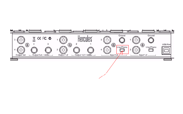

Vérifie que derrière la rmx le commutateur a coté des entre inputs ne soit pas sur phono
Posted Sat 29 Aug 09 @ 11:27 am
Il est sur line depuis le début :S
Posted Sat 29 Aug 09 @ 11:29 am
