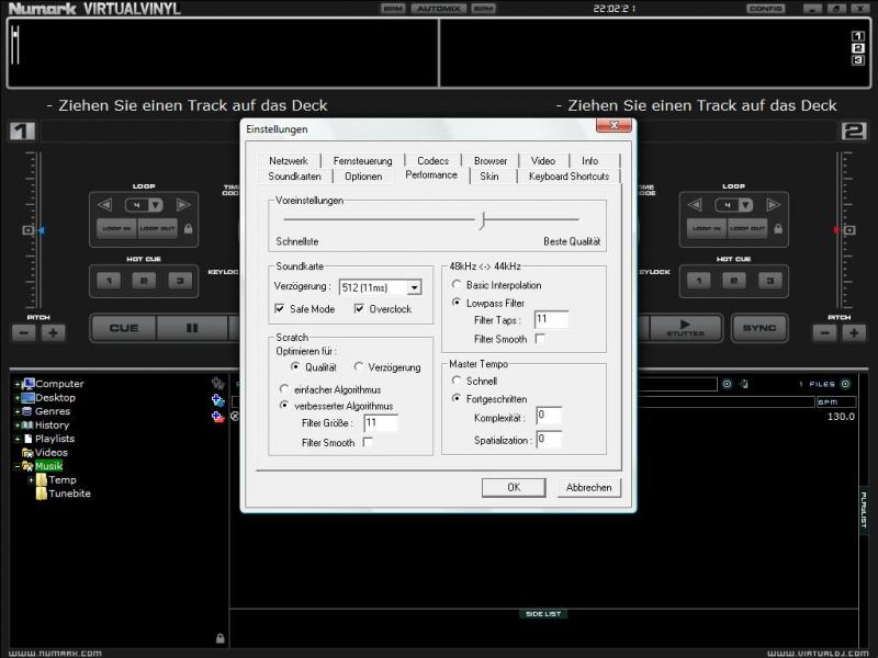

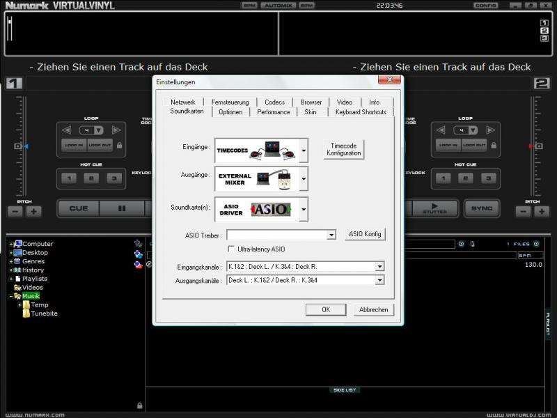

Mach doch mal ein paar Screenshots von Deinen Soundkarteneinstellungen und dem Performance Tab.

ok ich mach das gleich mal...
auf was sollte die performance stehen leistung oder qualität?

config/perforrmance
schieber ganz links
latency auf auto
save mode und overclock deaktiviert
scratch auf quali und einfacher algo
basic inter aktiviert (nicht lowpass, das brauchst du nur für video)
mastertempo auf schnell
so und nun mal probieren;o)

Eher in Richtung 'Schnellste' weil Du sonst die Soundkarte, bzw. die USB Schnittstelle überforderst. Schick mal Bilder, dann kann man mehr sagen.

Braenzu wrote :
config/perforrmance
schieber ganz links
latency auf auto
Braenzu

probieren!!

ok ich hab alles so eingestellt probier das morgen gleich mal aus...ich hoffe es geht^^

Na das hatte ich gestern auch! lol
Plötzlich hats geknackst als ich en Mix aufnehmen wollte!Naja wenige klicks und futsch wars!K.a. hab wahrscheinlich im Suff ausversehen irgendwas umgestellt...*schäm*
Hier meine Einstellungen wo es nicht knackst:
Voreinstellungen: Schnellste
Verzögerung: AUTO
Overclock: Aktiviert
Safe Mode: Deaktiviert
Scratch optimiert für: Qualität, einfacher Algo
48<->44 Khz: Basic Interpolation
Master Tempo: Schnell

hab die einstellungen ausprobiert und knacksen war immer noch da...
ich werde mal deine einstellungen probieren. noch ne frage ist es denn nötig das ich das netzteil an die box anschließen? soll ja eigentlich nur wenn der usb nicht genug abwirft.

ne, das glaub ich nicht. versuch noch mit aktiviertem overclock und wichtig, energie auf höchstleistung und das netzteil ran an dein rechner. nur mit akku betrieb läuft das nie richtig.
