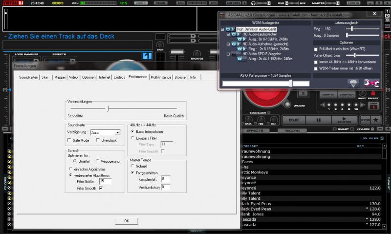

Verzögerung auf 5ms
SafeMode & Overclock aktiviert (habe allerdings schon alle kombinationen durch
Scracht... einfach / Qualität benutze ich allerdings nicht
Lowpass Filter 11
Master Tempo (früher immer auf Fortgeschritten) jetzt auf Schnell...
ansonsten sind die Angaben zu dem alten Cue 1 : 1 übernommen..
Lowpass Filter 11
Posted Wed 26 Aug 09 @ 4:36 pm
deaktivier mal Safemode und Overklock schieb den Regler oben ganz nach links und stell die Latenz auf Auto
dann stell bei Mastertempo mal auf die beste möglichkeit und probier ob der Sound funktioniert und stabil bleibt. Wenns funktioniert ohne Knacken kannst den Regler weiter nach rechts schieben - so klappts bei mir immer :)
Mastertempo erscheint mir deutlich wichtiger als die Latenz da du ja eh nicht scratchst
und welchen Skin verwendest du ? in Welcher Auflösung ? Welche Auflösung hat dein Destkop ? Arbeitest du im Fullscreenmodus ?
btw is net ausschlaggeben aber welche SK verwendest du ?
hier mal meine settings mit ASIO4ALL als ersatz :D
da andere Soundkarten schon gepackt für morgen :D
Posted Wed 26 Aug 09 @ 4:39 pm
noch basic inter wählen anstelle von lowpass (dies brauchst du nur für video)
latency auf auto wie blunt schon schreibt. so kann sich dein system den besten wert aussuchen, wenn du da ein wert eintippst, muss dein system diesen wert "fahren" und kann zu probs führen.
save und overclock deaktivieren
scratch auf quali / einfacher allgo und mastertempo auf schnell.
