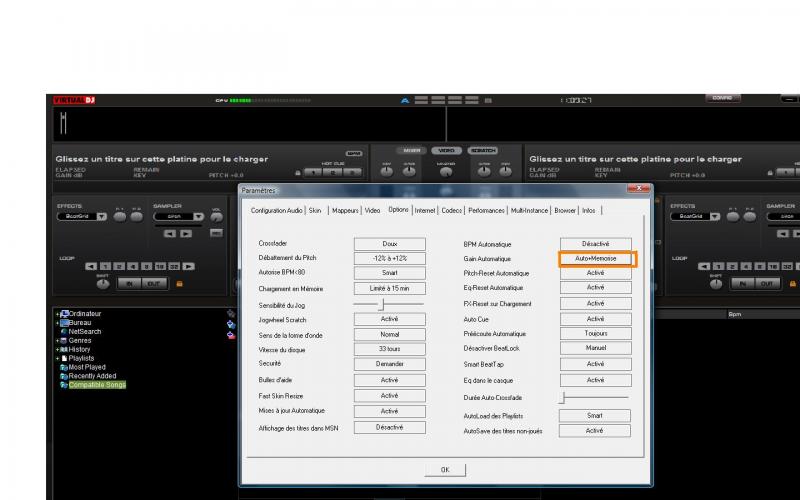

Bonjour,
Réponse 1 --> met sur auto+mémoriser
Réponse 2 --> il faut télécharger le logiciel MP3gain, installe et de analiser tes mp3 avec mp3gain.
