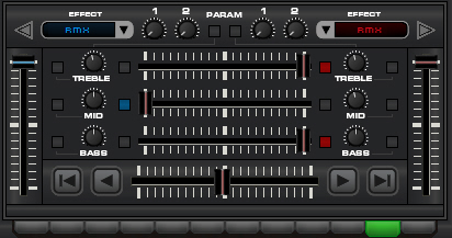

welchen skin benutzt du?
hast du den skin mit je einem crossfader für high - mid - low plus dem normalen crossfader?
Braenzu
Braenzu

der 5.3 oder 5.4 v-mix funktioniert auch mit der v6 ohne probleme, nur nicht mit der eq fader einstellung! in der "normalen" einstellung so wie ich ihn benutze
funktioniert alles wie gewohnt perfekt
Braenzu
Braenzu
Posted Fri 14 Aug 09 @ 5:43 pm

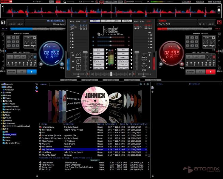

Also bei mir macht das gar nichts aus, welchen Skin ich einstelle, da der jeweilige Befehl ja von der RMX ausgeht. Und dort benutze ich halt den zum EQ-Fadern benötigten Befehl "eq_crossfader_low","eq_crossfader_mid" und "eq_crossfader_high".
Beim 5.3 oder 5.4 v-mix wird, wie auf Deinem Bild auch zu sehen ist, nicht zwischen Deck 1 und Deck2 der EQ gefadet, sondern lediglich die Lautstärke des EQs des jeweiligen Decks eingestellt, was man an der RMX standardmäßig über die Drehknöpfe regulieren kann.
Es ist bei dem Skin noch ein Feld weiter rechts!
Der Befehl eq_crossfader_low scheint programmintern mit dem Befehl eq_crossfader_mid in Abhängigkeit zu stehen!
Viele Grüße,
Lars
Viele Grüße,
Lars
Posted Sat 15 Aug 09 @ 2:38 am
