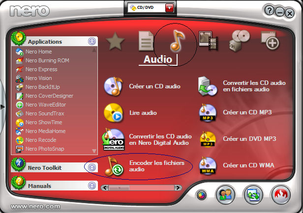

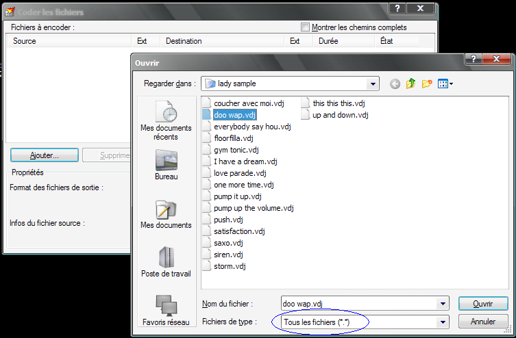

dans nero 7, 8, 9 il y a un encodeur de fichier audio, il suffit de ré-encodé en .wave ou .mp3 pour cela:
1-tu ouvre nero start smart
2-tu va sur audio dans la fenetre d'accueil
3-tu clic sur encodé les fichier audio
4-sur la fenêtre tu va sur ajouté, l'explorateur s'ouvre tu va dans le dossier sample de vdj puis (mais le dossiers sera vide) dans l'onglet du bas tu selectionne tous les fichiers
5-tu selectionne les sample a encodé et tu clic sur aller a (je viens de testé et cela fonctionne chez moi)
et voila cela sera beucoup plus rapide qu'avec vdj si tu en a beaucoup a faire ;)
par contre si le fichier indique "0 mo" ne cherche pas le fichier sample n'est plus bon, la méthode de limol ne fonctionne pas a tous les coups
