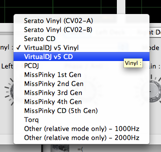

welche voreinstellung soll ich da nehmen?

Hast jo schon richtig ausgewählt die: VirtualDj v5 vinyl

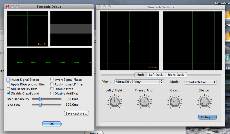

ok thx =)
aber jetzt
da sollte doch sonn kreis kommen zum einstellen? und vdj reagiert auch auf nix, es kommt nur der signalton von der platte, aber nix fängt an :(

versuch mal other - 1000

selbe, ich hör das signal normal über die boxen - aber eigentlich sollte doch auch der track der im vdj auf dem deck liegt starten.
und kopfhörer kommt auch immer nur eine seite was

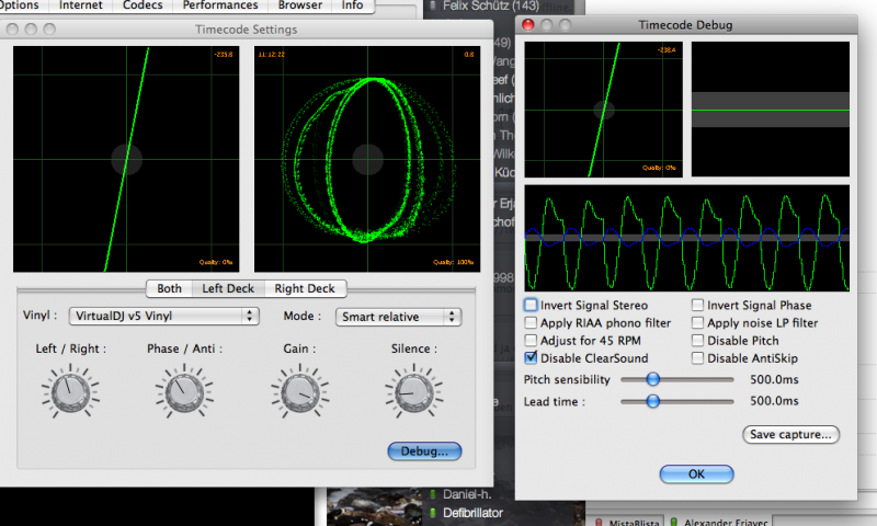

rechts läuft
links ist das hier zu sehen

aber warum kommt links nix?
normal vinyl läuft
normal vinyl läuft
Posted Mon 03 Aug 09 @ 2:37 pm
sieht so aus als ob da eine seite vom stereo fehlt, wenn ich nicht irre
kontrollier doch mal das system am technics, oder tausche mal die player, ob dann auch der fehler auf das andere laufwerk wechselt
