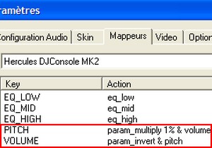

Salut, il faut configurer le mappeur de la MK2 dans VDJ
Voilà un exemple :
Voilà un exemple :

Me revoila avec mon p'tit probleme
En mettant tes parametres ca marche avec le pitch mais le volume des que je le touche reste toujours baisser a fond
Alors j'avais modifié et voila mes parametres avec laquel ca fonctionne :
Voila d'abord mes parametres :
PITCH param_invert & volume
VOLUME param_invert & pitch
les 2 fonctionnes mais pour le volume il es inversé 100% c'est en bas et 0% c'est en haut, j'aimerai bien l'inversé parceque c'est pas vraiment pratique.
et pour le pitch la valeur est trop grande ca reduit ou augmente de 2% moi je voudrais augmenter de 0.1 ex: bpm 100 a 100.1 100.2 ect....

Salut, enleve param_invert pour le volume : PITCH volume
Posted Tue 28 Jul 09 @ 10:50 am
si je met ca le pitch fonctionne plus et le volume est toujours inversé

sur PITCH tu enleve "param_invert &", tu laisse juste "volume"
Posted Tue 28 Jul 09 @ 12:34 pm
ok la ca fonctionnr comme il faut.
Me reste plus qu'a chercher pour incrementer de .1 a la place de 2% et puis voila

C'est bon j'ai trouvé une config qui marche
Avec un debatement de 33% (ce qui suffit amplement)
PITCH volume
VOLUME param_multiply 0.1% & pitch
