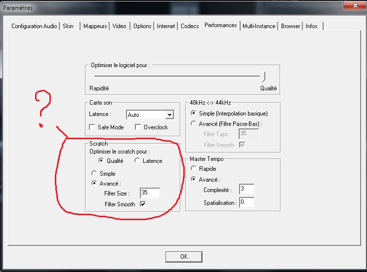

J\'ai essayer de 0% - 10% - 50% - 100% etc mais je ne ressens pas de différence
Quel est le meilleure réglage pour avoir le moins sensible possible ?
Le scratch est pas précis comme en mode usb ou cd et le son trop digital
Maintenant dans l\'option, il y a également ceci
Quel doit être le réglage approprier pour le scratch ?
P.S : j'ai placer le mappeur comme indiquer dans ton lien mais il n'est pas encore afficher !
Posted Thu 23 Jul 09 @ 8:32 am

Moi je te conseil de ne pas rester en auto au niveau de la latence si tu veux scratcher parce que en auto tu auras des imperfections niveau de la précision, mais plutôt essayer 64 (1ms) ou 128 (2ms) c'est beaucoup plus précis pour ceux qui scratch.
Posted Thu 23 Jul 09 @ 12:50 pm
Ok merci pour tes conseils
Quel est le meilleur choix
64 - 128 - 256
Puis le filtre size, j'ai mis sur 11
Est ce que filtre smooth doit être activer ou désactiver
Merci d'avance
Posted Thu 23 Jul 09 @ 1:08 pm
Le plus précis est 64 parce qu'il est plus proche des mouvements tu feras en temps réel, maintenant selon la configuration de ton PC niveau ressource à toi de voir si il y a pas de problème niveau qualité sonore parce que plus la latence est basse et plus VDJ utilise ton CPU pour pouvoir assurer la reproduction en temps réel.
smooth filter lissera la reproduction du scratch si tu le sélectionne dans la parti scratch et dans la parti audio elle donnera un rendu plus définie de ta qualité sonore (rendu du CD audio) et améliore légèrement la latence. Tu peux aussi sélectionner les 2 en même temps tout en faisant attention au ressource que cela demandera à ton PC.
Tout d' même fait attention si tu aimes utiliser le Keylock parce qu'il te faudra rester en mode scratch simple pour ne pas avoir de problème de production sonore si tu es un utilisateur de windows si non si tu est sur mac tu peux rester en mode avanced et y aller les yeux fermer et sélectionner comme tu veux les options qui pourront te donner une qualité audio optimal mais c'est seulement dans le cas ou tu utiliserait les keylock sous windows.
J'espère que j'ai pu t'éclaire sur certain point et que tu auras moins de mal à utiliser tes DNS-3700 et VDJ pour ta configue en midi.
Posted Thu 23 Jul 09 @ 2:22 pm

Merci pour ta réaction citylight !
J'ai encore 3 questions
Que recommandes tu
Le filtre size, j'ai mis sur 11
Je peux choisir dans l'option de ma platine et aussi dans l'option virtual dj
Turntable Speed:33rpm* / 45rpm ?
Dans l'option de ma platine je peux choisir ceci
JOG Trns Int:1ms à 20ms (Le réglage par défaut est de 3 ms)
Sélectionner les intervalles
As tu une idée sur cela
Merci d'avance
Posted Thu 23 Jul 09 @ 3:17 pm
Pour le filter size 11 c'est bien après tu peux mettre aussi 35 si ton PC passe tres bien avec à toi de choisir et sentir la difference que çela donne entre les deux et faire ton choix par la suite.
Pour le turntable speed je te conseil de choisir 33rpm aussi bien pour la platine et VDJ comme ça tu as les bonnes sensation en en scratch.
Et pour ton Jog étant donner que je n'ai pas encore les DN-S 3700 ce qui m'embête profondément pour avoir pu essayer en magasin et rester sur ma fin, vue qu'à l'origine le réglage par défaut est de 3 ms essaie de le régler à 1ms et il sera sans doute beaucoup plus rapide en réaction.
Je t'explique 1ms ou 20 ms c'est une valeur qui détermine le temps d'action et de réaction. plus la valeur que tu auras sera basse et plus l'appareil, carte son ou platine réagira rapidement à tes mouvements. en générale la valeur la plus basse souvent rencontré est 1ms et permet de ne pas avoir de retard au moment de l'action pratiqué sur l'appareil et le son au moment voulu.
Merci pour toutes ces explications !!!
J'ai donc mis sur 33rpm
Le filtre size est sur 11 car sur 35 là le pc déconne
J'ai mis JOG Trns Int (dans option de la denon) sur 1ms mais là aussi cela pose des problèmes donc j'ai mis sur 5ms.
Mais je pense que mon pc n'est pas suffisamment puissant pour avoir la meilleure qualité en scratch
J'ai un P4 2.53 Ghz avec 2GB de ram
Je devrais essayer sur mon portable qui est un Dual core avec 4GB de ram
Tu en penses quoi
Merci
Posted Thu 23 Jul 09 @ 4:27 pm
Je pense qu'avec ton portable ça sera mieux essaie et tu me diras.
Mais n'oublie pas que VDJ utilise beaucoup de ressource sur le CPU donc même si parfois tu voudrais avoir le meilleur de VDJ sous windows sache que ce n'est pas encore possible pour le moment même avec une machine de guerre.
Oui cela j'ai remarquer depuis la version 6 surtout au niveau du skin (fastskin est une vrai misère)
La version 5 tournait beaucoup mieux même avec mon ancien pc
64 - 128 - 256
Merci d'avance
64 - 128 - 256
Merci d'avance
si je ne me trompe pas , la latence est la rapiditer a la quelle la carte son reagit par rapport au signal time code.
vue que l'on passe en mode midi, je pense que la latence ne jouera rien si on la change.
ici tu a un probleme de joggle pour le scratch, je vais essayer de trouver le meilleur compromis et je te dirai sa.
par contre se sera dans les reglages: "sensibiliter du joggle" ou dans le mapper, et pas ailleur
Posted Fri 24 Jul 09 @ 3:40 am
