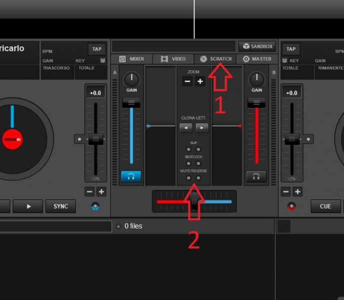

Ciao moramax ho un problema con uno dei due dns 3700, in pratca quello sul canale 2 riesco a fare scratch sia in fwd che in both quello del canale 1 va solo in fwd anche se sposto il cursore del denon non succede nulla. Ho provato senza vdj mettendo chiavetta usb e funziona perfettamente. Mi sapresti dire da cosa dipende. Ti ringrazio in anticipo per la tua cortesia.
P.s. non ho toccato la configurazione nativa.
Posted Sun 03 Dec 17 @ 6:12 pm
