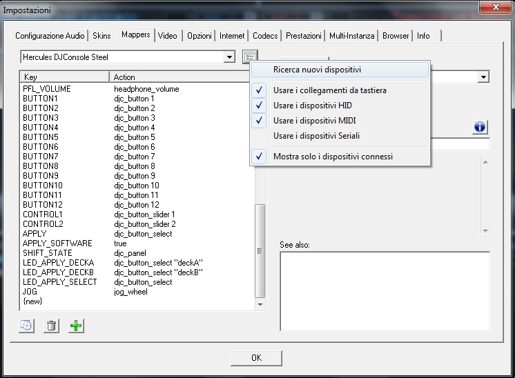

intanto ho preparato un paio di video dove mostro e spiego il funzionamento del mio mapper per videomix con Vdj 6.0.3. Ancora una volta un elogio al VDJ SCRIPT grazie al quale si puo' far fare di tutto con tutti i controller....volevo comprare un mixer MIDI ma mi sono accorto che non occorre visto che con 2 denon 3700 si riesce a mappare TUTTO!!!

Basta dire a VDJ di cercare un nuovo dispositivo ;)
Posted Tue 17 Nov 09 @ 11:13 am
Ehehe chiediamo scusa a Vdj :)))))
Gia' testato è il rilevamento a caldo funziona perfettamente...con tanto di led accesi bene e piatto rotante che si adegua perfettamente alla traccia che era in esecuzione ;)
allo stato attuale :
in caso si un crash dovuto ad un problema del protocollo midi (quindi diciamo che Vdj continua a suonare) si puo' switchare verso il CD e suonare una sua traccia...poi si puo' tornare alla midalita' midi senza problemi.
E' altresi' possibile semplicemente cambiare fonte...non per forza si deve farlo a causa di crash o problemi...ma anche solo perche si ha una traccia su cd (o usb).
Edit : manco a dirlo c'e' un' action dedicata che si puo' assegnare anche ad un tasto della tastiera :
rescan_controllers
