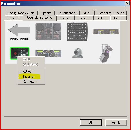

salut
j ais mis ceci sur mon bog comment configurer ses xp10 sous vista
http://fr.virtualdj.com/homepage/themixyan/blogs/index.html
tu me donneras des nouvelles ok
bon mix
bon mix
Posted Mon 06 Jul 09 @ 2:09 pm

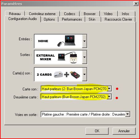

Eh bien Pitch OK.
Me reste le problème du son des 2 platines qui se retrouve sur 1 canal pourtant connectée sur 2 entrées différentes.
Et le grave problème d'une espèce de latence au niveau son je ne sais pas comment expliquer.

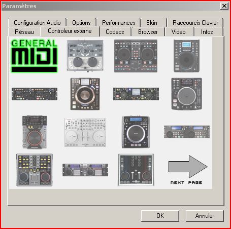

salut
configuration audio
active ganeral midi
configure tes xp 10 en midi
sur ton mixer si tu as XP10 A sur le canal 1 et le son sort dans le canal 2 tu nas qu a inverser comme ceci
pour plus de renseignement mon mail yan-nick972@hotmail.com
je t expliquerai en direct
configuration audio
active ganeral midi
Posted Thu 09 Jul 09 @ 2:36 pm
Ah merci pour ton aide
mais je n'ai visiblement pas le meme ecran que toi je ne vois pas les images des platines comme tu les montres et ne peux donc pas cliquer droit sur cette derniere.

J'ai pu faire comme tu m'as dit à la lettre de tes captures d'écran et je t'en remercie. Mais toi tu n'utilises que ces boutons ?
Et en midi c'est beaucoupplus stable qu'en choisissant XP10 ?
