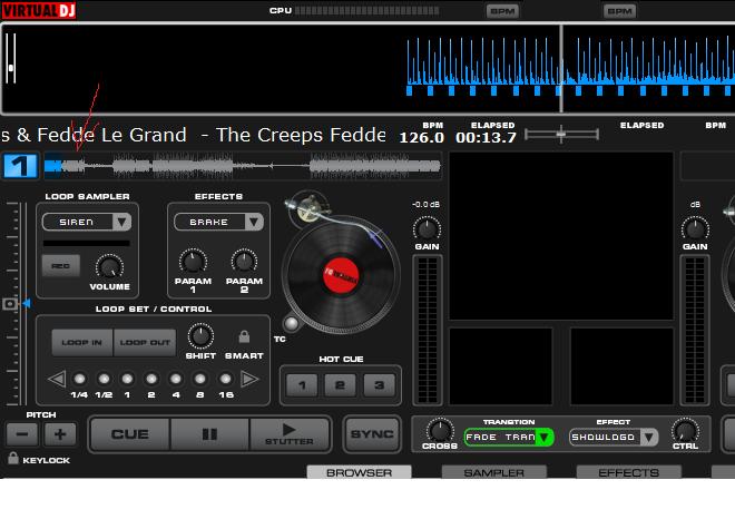

Was auch komisch ist , ich Lade ein Lied jedoch fängt es nicht am Anfang , sondern es wird ca 30 Sec blau mackiert
und dort fängt das Lied auch erst an .
Ich muß dann immer bis zum Anfang des Liedes zurück Spulen , Cue drücken und dann auf Play .

ps hier ein Bild was ich mit Mackiert meine .
So sieht fast jedes Lied aus wenn ich es Lade

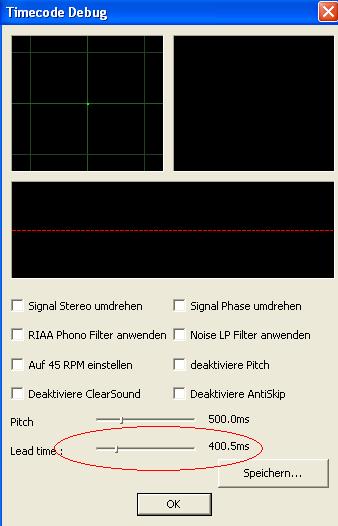

wie ist dein wert bei leadtime eingestellt?
Braenzu
Braenzu
Posted Sun 21 Jun 09 @ 1:50 pm
@ Braenzu
500 ms ist Eingestellt ...

Das mit der Markierung ist sowohl über Timecode als auch Midi .

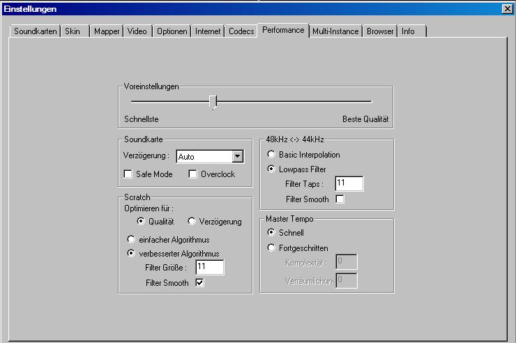

Hier noch ein Bild von den Einstellungen :

voreinstellung > schnellste
verzögerung > auto
safe mode & overclock > deaktiviert
scratch > qualität und einfacher algo
48<>44 > basic interpolation
mastertempo > schnell
versuchs mal mit diesen einstellungen bevor du die vv ausprobierst.
die 3 punkte meinte ich.
Braenzu
verzögerung > auto
Braenzu
Posted Sun 21 Jun 09 @ 3:04 pm

Hab ein Acer Lappi 2 X 2.53 Ghz und 4 Gig Arbeitsspeicher mit einer GeForce 9600M Gt
Treiber sind auf dem neusten Stand .
Bitte um Hilfe
ps das Problem ist erst nach ein paar Stunden .
Posted Sun 28 Jun 09 @ 12:32 pm
