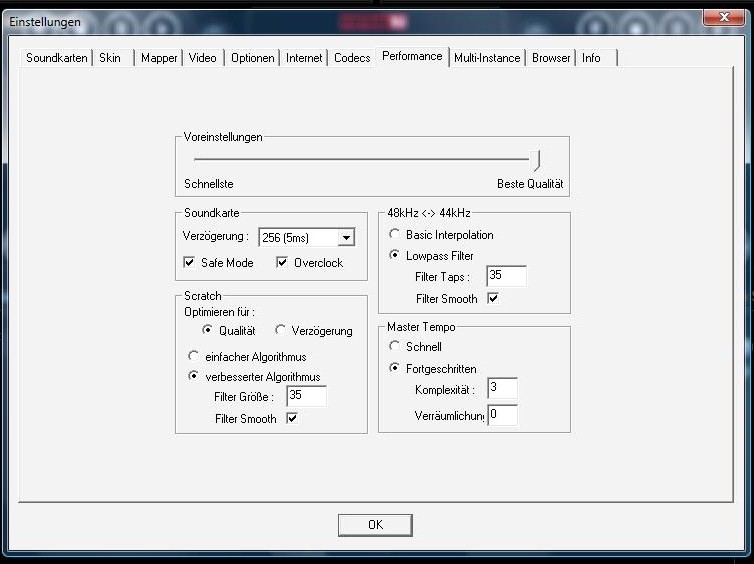

Hier meine Einstellungen (bislang problemlos damit gearbeitet / Core 2 Duo 2,5 GhZ / 3 GB Ram / Win-Vista):
Nutze übrigens die SK vom Denon-Controller!
Auch das funktioniert (meinem Gehör nach zu urteilen) einwandfrei.

Hallo Q.
hab den Controller an 5.2.1 mit dem Mapper von der Downloadseite laufen. Find die Kombi ganz gut, abgesehen von ein paar Audio-Problemen...
Einstellungen hab ich ähnlich. Hab nur die Latenz im DENON-ASIO eingestellt und im VDJ auf Auto stehn...
Die Erfahrung mit dem USB-Port hab ich auch schon gemacht :-/
