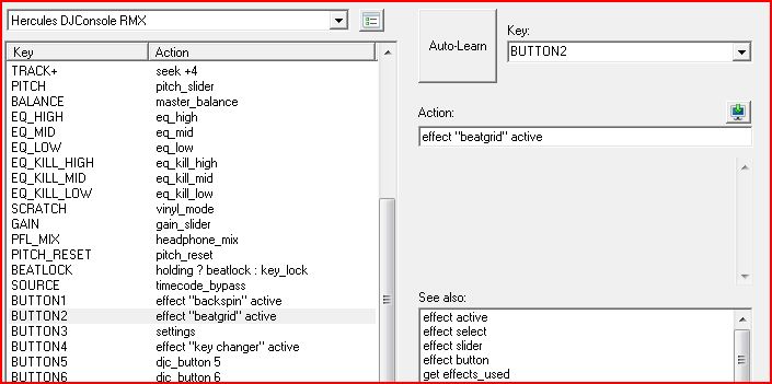

Concernant les effets j'ai commencé à parametrer pour le backspin !!! ok ça marche via le effect "backspin" active !!! Par contre pour le beatgrid rien a faire !!! cela m'active deux touches de la skin rmx !!! pareil pour le reverse !!!! A propos le paramétrage des effets se fait automatiquement pour les deux platines ? pas possible de dissocier les effets d'une platine à l'autre (bouton 1 platine G different de bouton 1 platine D)

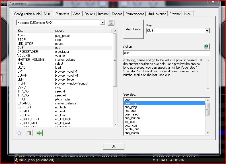

Je n'arrive pas non plus à parametrer le cue comme il était auparavant !!! cue tu marques ton morceau ! tu appuies sur stop et il se place sur le cue !!!!

pour le stop dans le mappeur choisi ta touche stop et dans la partie de droite sous action tu choisi cue_stop

Change "cue" en "cue_Stop"
Tu peux aussi utiliser "cue_button" à place et commuter de mode (entre cue et cue_stop) avec "play_mode" (c'est à mon avis la meilleure solution)

Merci mais j\'ai du mal à percuter pour le cue !!! j\'ai donc mis cue stop comme sur la photo mais la le cue ne marque plus du tout

Pour les effets !!! Il s\'agit du bouton de la skin que je dois enfoncer + de deux sec ??? Ni l\'un ni l\'autre pour l\'instant !! En l\'état actuel des choses sur la platine gauche si j\'appuies sur un seul bouton !! 3 s\'allument........

J'ai donc rentré cue_stop mais rien toujours pareil ! quand j'appuie sur cue le morceau reviens à zéro ! pareil pour les autres cue !!!!
Pour le beatgrid cela ne fonctionne pas !!! pourtant j'ai mis effect "beatgrid" !!!!! (voir photo)

Beatgrid avec une majuscule au B

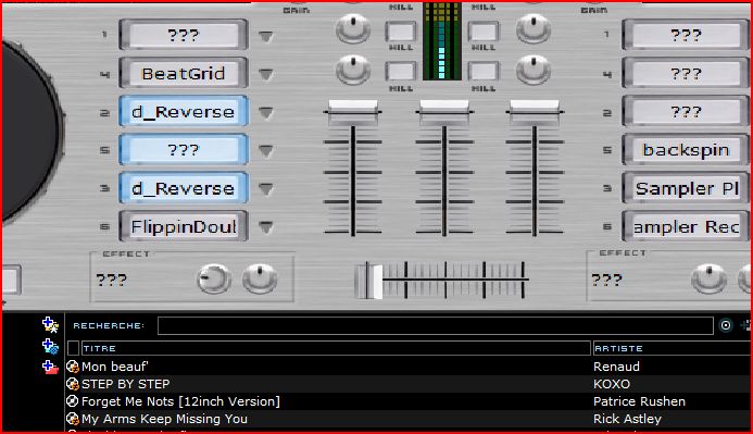

Humm, je pense avoir compris ton problème: c'est au niveau de la skin que tu utilises. Elle ne t'affiche pas ce que tu écris. Normal car là tu ne modifies pas les slots d'effet mais le slot principal d'effet
De plus, le code de la skin RMX détecte uniquement "djc_button".
(mais VDJ t'execute bien l'effet)
Si tu veux travailler sur les slots, c'est:
effect 1 active
effect 2 active
et il faut modifier la skin
Si tu veux garder la skin RMX alors garde djc_button

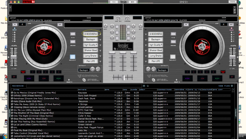

Alors j'ai mis en face de BUTTON 1, 2 etc : "djc_button". Du coup en laissant la touche de la rmx enfonçé 2 seconde je peux choisir mon effet !!! Ils fonctionnent sauf le Beatgrid.
Le problème de cette skin RMX c'est qu'elle n'affiche pas dessous les effets, les samples etc... Il est peut être encore un peu tôt pour voir fleurir une skin RMX qui nous le permette !!!!

Concernant le CUE !!! impossible de le modifier !!! je voudrais qu'en appuyant sur cue pendant la lecture du morceau on puisse revenir à cet endroit precis en appuyant ensuite sur stop !!! puis play pour redemarrer au point cue !!!! IMPOSSIBLE malgré vos conseils

Toujours souci avec le point cue !!!! le Beatgrid .... Pour les skin RMX impossible d'en avoir une qui laisse apparaitre les samples en dessous ???Que la force soit avec vous (et avec votre esprit) que notre père VDJ veille à nous laisser des traces pour que nous puissions parametrer nos RMX ;-) J'ai aperçu un post de Lolo des bois !!! et je me permet de le citer à mon tour : "notre truc c'est la zique !!! moins la programation...." Alors soyons patients et entraidons nous !!! (pour ma part je ne suis pas sur d'aider grand monde;-)

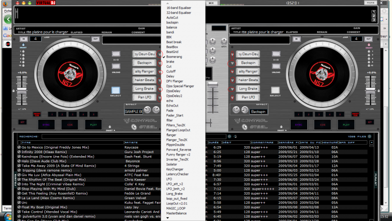

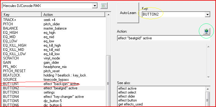

pourquoi tu n'assigne pas de cette façon:
1-(en rouge) tu selectionne button 1 (qui doit apparaitre entouré en jaune button1)
2-tu clique sur le petit écran (entouré en vert)
3-la fenêtre du mapper va se fermé
4-tu clique sur le bouton 1 de la skin (voir en dessous)
une fois cliqué sur le button 1 de la skin la fenêtre du mappeur s'ouvre tu clique sur ok et tu répète l'opération sur tous les effets
une fois que tu a assigné tout tes boutons tu selectionne tout les effet comme l'image ci-dessous en cliquant sur les flèche entouré en rouge le menu apparait et tu selection l'effet désiré ;)
essaie et tiens moi au courant ;)
j'ai essayé cette façon avec un user des la steel et vdj pro d'après lui ça fonctionne ;)

Salut Lylian et merci, j'ai essayé cette façon mais quand je rappuies sur le bouton de la skin le mapper ne se réouvre pas !!!!l'autre façon qui march c bouton djc et j'appuies ensuite sur le bouton de la rmx pour l'effet pour voir apparaitre le menu déroulant !!!! Pas de skin avec les samples dessous??

Par contre pour le point cue !!! impossible !!j'ai tout tenté !! dés que j'appuies sur le cue de la rmx ça reviens à zéro (début du morceau !)
