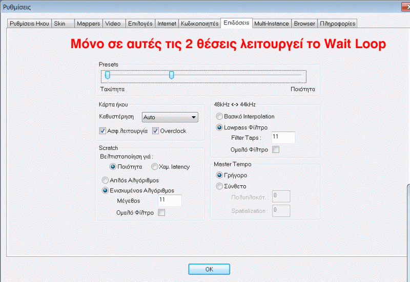

Κάτι ακόμα που διαπίστωσα είναι πως...
Δεν αρκεί στο sound setup να ΜΗΝ είναι επιλεγμένο το ASIO.
Πρέπει επίσης το "performance" να είναι στην 1η η 2η θέση από αριστερά (όπου στη φώτο έχει και τα γαλάζια σημάδια).
Αν το βάλετε στις 2 δεξιά θέσεις, τότε αυτόματα σου απενεργοποιεί τη δυνατότητα Loop Wait.
Δηλαδή, πρέπει να είναι όπως στη φωτογραφία που επισυνάπτω.
Posted Wed 09 Jun 10 @ 11:30 am
Ti psaxneis... eipame einai to safe mode, to opoio einai energo mono sta 2 prota presets.
(kai gia enan allo logo, to safe mode den einai symbato me to hi-quality master tempo)
Posted Wed 09 Jun 10 @ 12:40 pm
