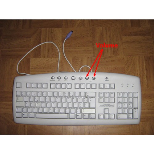

j'oubliais j'ai un clavier logitech Y-ST39 quand vdj est en marche,
en augmentent ou en baissent sur le volume du clavier ça réagit, mais l'action cue_stop se met en fonction aussi comme si on appuyait sur la touche C du clavier
j'ai réinitialisé les réglages par défaut dans l'onglet info (pareil)
j'ai réinitialisé le mapper dans l'onglet mappers (pareil)
quelqu'un peut-il essayer cela si vous ce clavier merci.

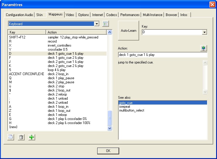

Existe t-il un moyen pour différencié le deck 1 et 2 sur la v6 pour le mapping?
Posted Mon 01 Jun 09 @ 8:49 am
Pour différencier le deck 1 et le 2, il suffit de mettre au début de l'action a réaliser deck 1 (ou 2).
Posted Mon 01 Jun 09 @ 8:54 am

Ben j'ai essayé mais ca ne marche pas, je bouge le fader pour le volume de la deck 1 et il est attribué sur la deck 2 aussi ?
Posted Mon 01 Jun 09 @ 8:56 am
voila des exemples que j'ai fait DJ59
Oui c'est un problème connu. Certains claviers ont été corrigés mais pas tous. Cela n'affecte que les touches multimedia.
Je devine que si tu augmentes le volume, cela te donne la lettre "B" ? Le bouton mute donne la lettre "D" si ma mémoire est bonne.
On essaiera de corriger plus de claviers lors de la prochaine mise à jour
Posted Mon 01 Jun 09 @ 9:04 am
Non cel avec la C si j'enlève juste l'action cue_stop le volume fonctionne bien
mais la touche C du clavier ne va pas fonctionner pour le cue_stop
Edite ok Cel
Edite ok Cel
Posted Mon 01 Jun 09 @ 9:12 am
