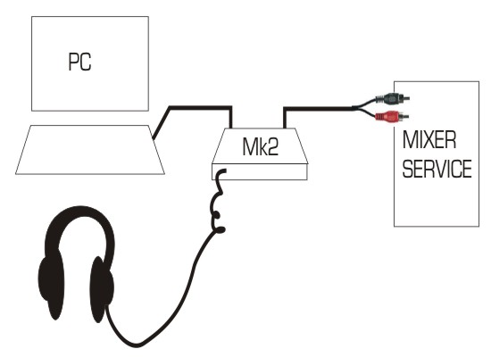

Sono già un possessore sano di mk2, l'inghippo di tutta stà storia nasce dal fatto che: collegandomi a mixer dei vari service che affianco in preconcerto et simili il più delle volte non ho il preascolto, ok, allora voi dite diventa pro che il problema lo risolvi giusto? ok ora però salta fuori che la mia versione 3.4.1 per diventare pro mi costa 190 e passa eurini... Ma io visto che col mio mixer behringer vmx1000 riesco ad avere il preascolto posso collegarmi al mixer del service?(se si come?) e altra considerazione che mi piacerebbe risolvere è il poter fare a meno di portarmi dietro la consolle, usare solo il mouse.

Scusa ma continuo a non capire.... preferisci portarti dietro un mixer piuttosto che la mk2?
COme ottineni il preascoloto dal quel mixer ??? ... questo mi incuriosisce ...
Sempre una è l\\\' uscita audio utilizzabile con la versione di vdj che hai detto di usare.
Se vuoi mixare con il mouse fa pure ... la mk2 la tieni sotto il tavolo e la usi solo come scheda audio !
Colleghi la cuffia alla mk2 e all uscita 1/2 della mk2 ci colleghi un cavo RCA da dare a quelli del service. loro ataccheranno l\\\' altra estremita al loro mixer nel modo più idoneo alle atrezzature di cui dispongono. Ti alzeranno il volume del tuo canale quando serve e tu lavorerai o con il mouse o con la console.
La tua console ed il tuo preascolto viaggiano indipendentemente dalle atrezzature dell service ...
O mi è sfuggito qualcosa, o non capisco la motivazione di complicarsi la vita... hai gia tutto. Non ti serve altro

Te le do volentieri le informazioni... ma come vedi dallo schema per interfacciarti con la console del service se togli la mk2 devi mettere una scheda audio 4.1 llo schema di collegamento è lo stesso.
Visto che la Mk2 è gia in grado di fare questa operazione, senza cambiare software o aggiungere atrezzature... ho espresso le mie perplessità.

per avere il preascolto devo passare attraverso la mk2, praticamente ho il preascolto sia sulla consolle che nel mixer, ho provato a bypassare la consolle con un programmino free (mixxx per interderci) ma non mi separa le tracce audio, adesso grazie a voi ho capito perchè! o scheda audio oppure muerte! non ho ancora provato ad aprire questo programma e usare la consolle come scheda audio per vedere cosa succede con il preascolto proverò (spero di non far arrabbiare nessuno se ho citato uno speudo-concorrente!)
