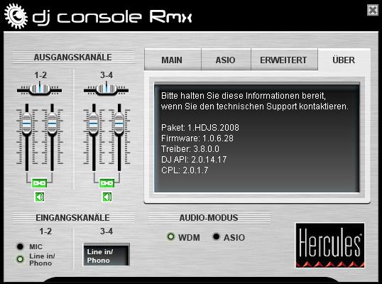

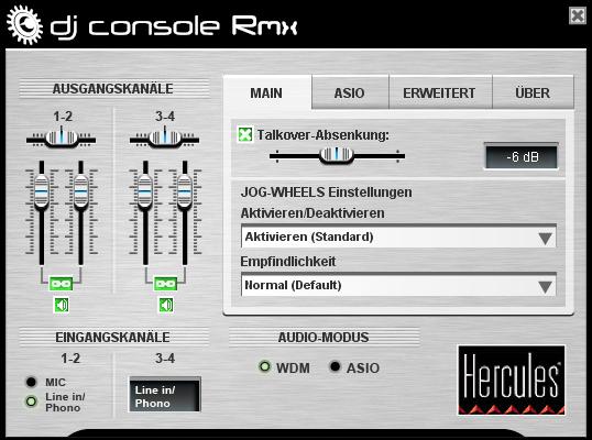

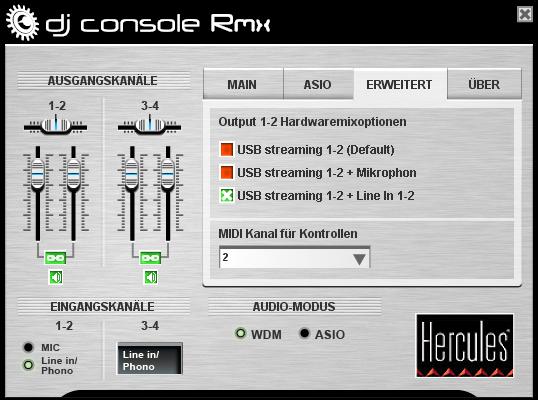

Also ich hab mal 3 Screens gemacht, vielleicht hat sich ja etwas verändert, was zu meinem Problem geführt hat.
Asio hab ich mal weg gelassen.
Greetz Jessrow

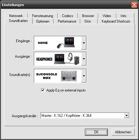

Huhu,
also war gerade am testen. Hab den "Internalmix" geladen und dort ist das selbe Problem. Was ich gerade feststellen konnte, wenn ich beide Fader, also von Deck A und Deck B auf Null stelle bzw. ganz nach unten schiebe, dann kann ich auch über Kopfhörer beide separat anhören. Sobald aber einer nach oben geschoben wird höre ich wieder beide Tracks im Kopfhörer. Ich hab irgendwie das Gefühl, daß das Monitoring irgendwie nicht mehr funzt.
Hier auch noch ein Screen zu den VDJ options:

tausch mal die ausgangskanäle. das klingt mir so als würdest du nur den masterausgang hören.
Posted Wed 06 May 09 @ 1:19 pm
stell mal die kanäle um, oder hst du die ausgänge (master) der rmx auf 3/4 gelegt anstelle 1/2 ?
Braenzu

Hab jetzt die Kanäle mal getauscht, sind ja eh nur 2 Einstellungsmöglichkeiten. Also mein Masterausgang ist auf K1&2 und auch nach nem Tausch hab ich das Problem immernochl. Irgendwie fällt mir nix mehr ein :(
Aber in die rcihtige Richtung läuft das ganze schon glaub ich. Was könnte man noch verstellt haben?
DANKE!
Greetz Jess
