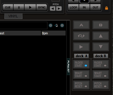

Hoi,
Je kunt ook de faderstart integreren in jouw eigen skin.
Hieronder zie je faderstart deck1 aan en deck2 uit.
groet,
John

Faderstart plugin gedownload en dat werkt. Wel nog even de juiste settings uitproberen.
Nieuwe vraag erbij: HOE integreer ik dat dan in mijn skin, zoals ik dat nu zie op het plaatje ?
