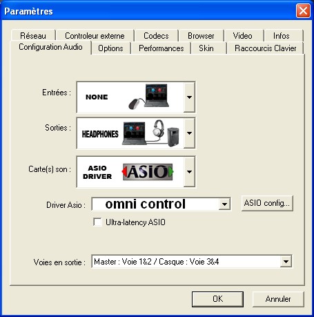

Pourrait tu essayer ,en branchant sur la Omnicontrol le master et le Casque
histoire de voir si cela fonctionne :/
fait le reparamétrage de Vdj en sélectionnant le driver Asio ,
Sinon oui , je pense qu'une désinstallation des Drivers Numark (Au fait pourrait tu donner leurs références ?)
un bon nettoyage du registre ,et une ré-installation seront le mieux afin de repartir sur de bonnes bases

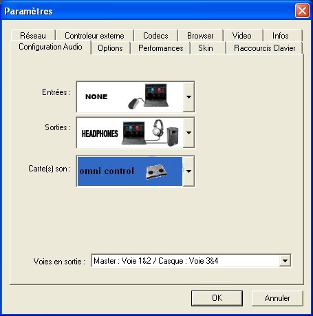

Posted Wed 15 Apr 09 @ 5:20 pm

config en ASIO dans vdj, et connect la sortie audio RCA derrière la omni control soit la 1&2 ou 2&3 c'est toi qui verra d'ou sore le son
OU cette config ce sont des exemples
