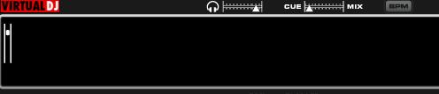

Regarde aussi sur le volume du casque sur ta skin
Posted Wed 15 Apr 09 @ 2:25 pm

skin de dj fandos...bordel je ne trouve pas

mais je cherche le réglage du son sur la skin, je cherche mais ne trouve pas...

Essaye avec la skin de base .
c\'est dans la partie supérieure gauche

c'est dans la partie supérieure gauche
j'y ai pensé mais mon écran est particulier...j'ai du redimensinner un skin.
si je prend celui de base, je ne verrai pas le dessus ni le dessous...
JE N'AI QUE 676 EN HAUTEUR
