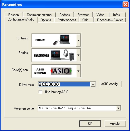

as tu une table de mix externe ? si non va dans la config de vdj -> configuration audio sélectionne
Entrée: None
Sortie: Headphones
Carte(s) son: BCD3000
il faut touner les 2 boutons ( phones & PFL Mix) sur la BCD3000 en haut a droite pour entendre la musique
derrière la BCD3000 connecte la sortie master a tes enceintes ou un ampli

Non je n'ai pas de table de mixage externe. Alors je fais exactement comme tu viens de me dire mais la musique ne démarre pas, c'est donc ca le probleme!!

c'est bien les drivers de la BCD3000 que tu as installer celui qui est sur le CD qu'on ta donner avec la BCD3000
as-tu essayer aussi comme cette image

hum en fait j ai trouvé d ou venait le problème. J avais pas compris a quoi servait le bouton PHONE MIX, maintenant tou marche parfaitement...

et pourtant j'ai mis une image dans le poste au dessus!!! a lala
