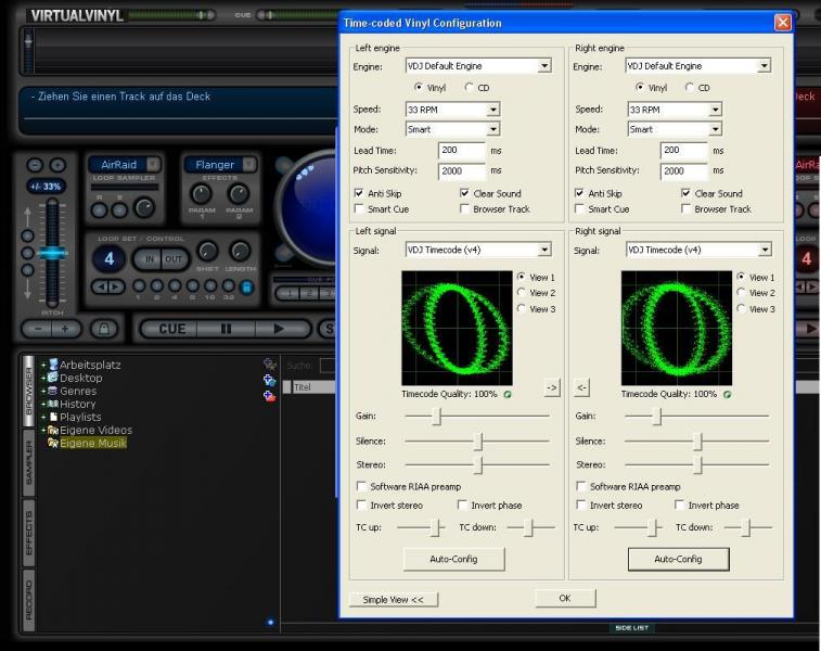

So sieht es aus!!
oder ist die Pitch Sensivity zu hovh gestellt?

mmh, der rechte ist Grenzwertig, geht aber noch.
Der Linke sieht dagegen schlechter aus. Prüf mal, wie der mit einer richtigen Platte klingt !
Tausch mal die Systeme gegeneinander aus ! Ist dann das "Ei" auf der anderen Seite oder immernoch Links ?
Leg mal die Nadel auf die Platte, ohne dass die sich dreht (!!!) und schalte mal auf Pass Thru (also als wenn Du eine richtige Platte spielen willst) ! Platte soll sich nicht (!) drehen und die Nadel liegt auf der Platte ! Brummt es ??

Ja es brummt auch wenn keine platte drauf liegt ich habe die reloop 2000 mk3 turntabels da habe ich im internet gelesen das liegt an den systemen die drauf sind das das so brummt. Kann mir einer gute systeme empfehlen die nicht brummen und die günstig sind?

Ich habe den turntabel jetzt mal direkt an mixer angeschlossen und ihn auch da dran geerdet und sobald ich denn turntabel an machen brummt es auch wenn keine platte und nichts drauf liegt wie gesagt es heißt es liegt an den standart systemen die dabei sind wurde im inter net gesagt

Du mußt gucken wo Dein brummen herkommt.

schraub mal den kompletten tonabnehmer ab, putz die kontakte und dann schraub's wieder FEST dran. wenn das nicht hilft, probier' mal ein anderes chinch-kabel.

Man sollte die Plattenspieler wenn möglich an der Soundkarte selbst erden. Oft gibts Probleme, wenn man das Plattenspieler Kabel verlängern muss, weil der Teller so weit von der Karte wegsteht. Wenn das der Fall ist, nur ein gutes Chinch Kabel verwenden. Also kein 2€ Kabel.
Um Kontaktschwierigkeiten von Timecode und Programm zu vermeiden, kann Dir ein besseres System weiterhelfen. Zum Beispiel Q bert von Ortofon.
