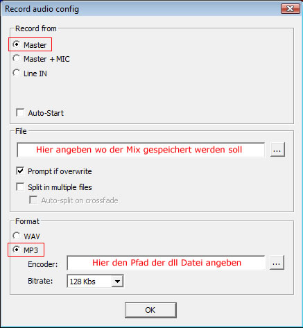

Unter Encoder müsstest du als Pfad "D:\Lame\lame3.98\lame_enc.dll" haben (Bitrate 320 oder was du möchtest), sonst lad dir den Lame Encoder nocheinmal erneut herunter.... Und nicht vergessen der Encoder darf sich nicht in einem komprimierten Verzeichnis befinden....

um mit MP3 aufnehmen zu können brauchst du den Lame_Encoder
Also Record > Config... > Format > Auf MP3 stellen > Encoder > ... > Und dann sollte dort eigentlich die Datei "lame_enc.dll" sein
Auswählen und dann solte es eig. funktionieren :)

Hab grade gesehn das, wenn du in Google "lame_enc.dll" eingibst auch seiten kommen wo du dir den downloaden kannst
Hier z.B. eine : http://www.dll-files.com/dllindex/dll-files.shtml?lame_enc

Entwicklerlink: http://lame.sourceforge.net/

Super ;)
Habe alles hin bekommen mit der dll datei. Kann nun mp3 aufnehmen. Danke für die schnellen helfer hier ;-)

Das kannst du so schon machen wenn du es Umständlich machen willst. Mit so einer dll ist es natürlich besser.
PS.: Welche version von VDJ hast du denn? Home oder Pro?
ich hab den PRO?
wie geht denn das?ich bin scho seit ca. 1.5 stunden oder auch 2 dran.
verzweifle richtig langsam.
Welche version hast du denn? 5.x
OK, dann registriere deine Version hier im Forum und dir stehen weitere Feine Sachen zur verfügung. Das alles unter "Modify my profile"
PS.: Kann es sein das du die v5.2 hast?
ich hab die 5.2.1
OK, hast du ja schon gemacht jetzt. hehe
Also, du brauchst diese dlll datei dazu. Weiter oben findest du den Link dazu.
habs gleich registriert.
ohne die zusätzliche Soundkarte gehd in diesem Fall nicht?

Also, ich habe es so eingestellt. Kann jetzt sein das ich mich täusche, aber eigentlich egal welche Soundkarte du dann hast.
Posted Sun 01 Mar 09 @ 6:58 am
Vllt. bei Bitrate höhere Bitrate angeben dann is danach die Quali auch besser :)

VDJ hat bereits unter Plugin den lame_enc.dll abgespeichert.
Du mußt nur eben zu EigeneDateien/VirtualDJ/Plugins gehen und wie von Puck angegeben auswählen.
Dann speichert er Dir Deinen Mix auch ab.
Grüße
Haui
Willkommen in der Gemeinde.
