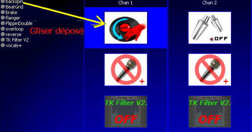

je ne sais pas comment mettre mes effet
il faut faire un gliser déposer dans le chan 1 ou 2 puis active l'effet

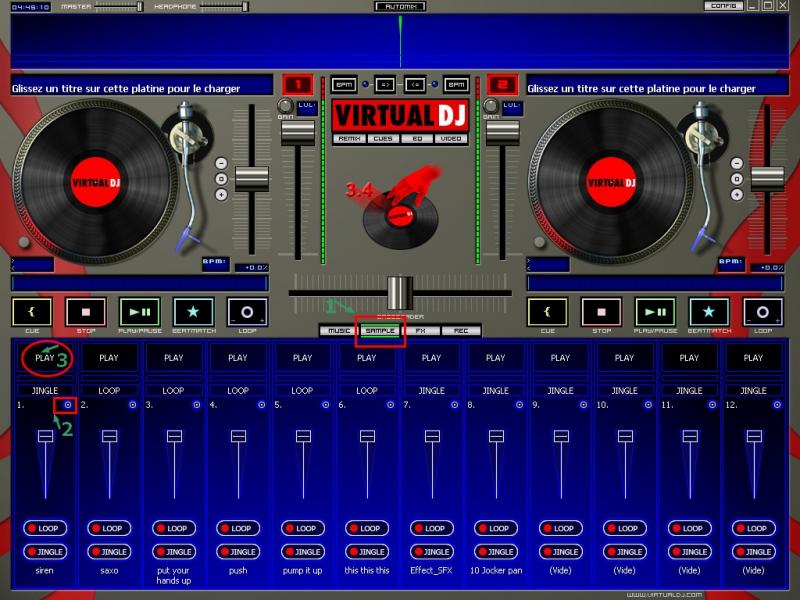

les sample
1) clic sur bouton sample
2) clic sur le menu et charge un sample qui se trouve dans C:\Program Files\VirtualDJ\Samples
3) appuie sur le bouton play
par conte avec ta version 3.4 je ne sais pas si tu peux faire du timecode pour scratcher avec tes platines
il me semble qu'il te faut la version pro (a confirmer)
je te donne quand même les explaction
déjà avoir une une carte son qui à 4 entrées audio, 4 sorties auio genre du styl > Maya USB 44 <
Regarde dans le glog de sinclair tout les explications et des branchements > ICI <
