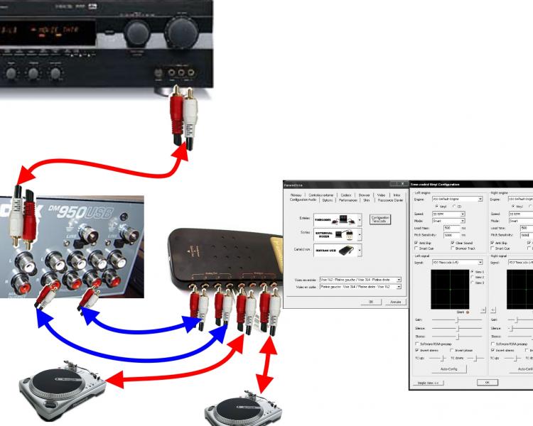

Pour le branchement, voilà le blog de dj rhum in mix
http://fr.virtualdj.com/homepage/dj_rhum_in_mix/blogs/3295/time_code_branchement_maya_44___2_platine_vinyle___table_de_mixage.html.
Alors ta config doit être celle-là :
Entrés : Timecodes
Sorties: external mixer (avec ton casque branché sur ta table de mixage externe)
Carte son : Maya 44
Dans le panneau de configruration de la Maya, il faut que tu mette toutes les jauges de son en "mute" sauf celle tout à droite. (je ne sais plus à quoi elle correspond, désolé, mon portable est mort pour l'instant xD)

Voilà l\'image ^^
![](/image/27087/6781/co.jpg)
Posted Sun 11 Jan 09 @ 4:04 pm
