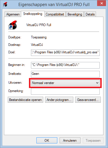

Poeh... Post uit 2009...
Dan mag je echt wel een nieuwe openen. In 2009 zaten we nog op VDJ 6.0 / 6.1. Da's een beetje achterhaald.
Ga naar je bureaublad (dus niet de Metro-desktop) en klik met je rechter muisknop op het VDJ-icoon. Kies nu "Eigenschappen" en dan het 2e tabblad "Snelkoppeling". Daarna kun je kiezen hoe je VDJ wilt opstarten. Kies daar voor "normaal venster"
Gaat het dan nog te groot, gooi dan de skin weg die je nu gebruikt (uit Mijn Documenten/Virtual DJ/Skins), dan start VDJ weer op in de originele skin op de juiste resolutie. Dit omdat je waarschijnlijk een skin gebruikt die groter is dan je schermresolutie. (wat niet zou moeten kunnen met de Home-versie, bedenk ik me...)
