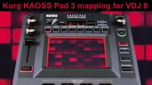

Salve volevo sapere se riesco a collegare la Korg Kaoss Pad 3 riportata quì sopra con VirtualDJ e con la consolle RMX e se mi sapreste dire come configurarla sul VirtualDJ del MAC... Grazie millle

Se usi il Kp3 esclusivamente come effettiera, non centra che software usi o che controller.
Una volta che lo metti in filtro tra l' uscita audio della scheda e il mixer, o se il mixer lo consente sui canali send retourn, o ancora tra l' uscita master del mixer e l' ampli... non hai bisogno di nessun settaggio via software.
Solo di un po di esperienza nel cablare l' impianto in modo corretto.
Se invecie intendi utilizzare il Kp3 come controller midi oltre che come effettiera, si puo fare pure quello.
Personalmente lo ho usato spesso in questa modalità.
Ci sono gia parecchi post che spiegano l' utilizzo del midilearn per creare shortcuts o midimapping. per farlo ti servono comunque o un canale midi in e midi out oppure un connettore midi2usb, La porta USB del kp3 ha solo la funzione di setting e trasferimento dati sulla SD.

Disponibile il mio mapper del Korg Kaoss Pad KP3 per VirtualDJ 8
Download -> http://it.virtualdj.com/plugins/index.html?addonid=80230
Topic -> http://it.virtualdj.com/forums/199764/Addons/Korg_Kaoss_Pad_KP3_mapper.html
