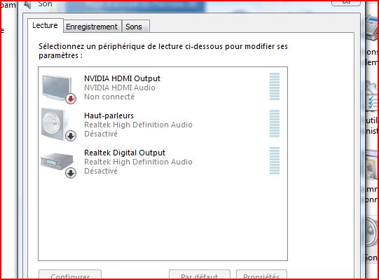

J\'ai aussi désactivé la carte son pc !!! par contre elle se réactive (le son pc réapparait une fois la rmx débranchée)
sur la photo je viens de la désactivée !!!! mais j\'ai l\'impression qu\'elle se réactive

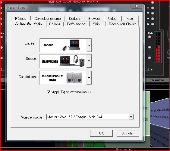

portable oui !! wifi desactivé !! la carte reseau c quoi???
la config avec rmx
la config avec rmx

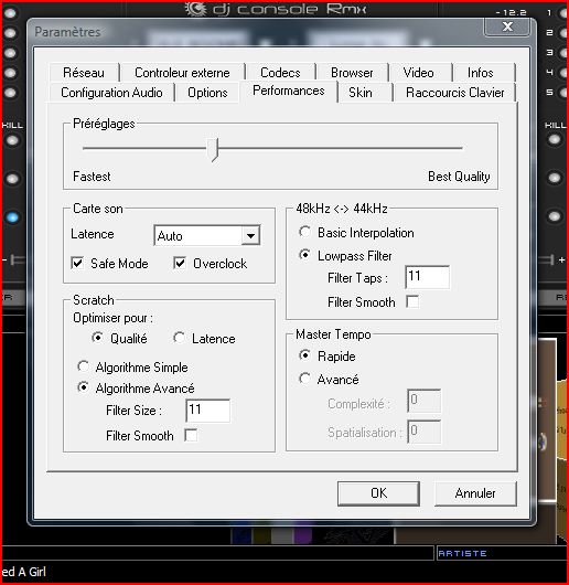

monte moi l'onglet dans performances en imgage.
Posted Fri 09 Jan 09 @ 4:50 pm
voici
Posted Fri 09 Jan 09 @ 4:57 pm
désactive le safe mode et overclock et essai
Posted Fri 09 Jan 09 @ 5:00 pm
J'ai modifié !!! j'y ai crus 2 secondes !!! mais toujours micro coupures
j'ai également mis le curseur préréglage complétement à gauche........................comme précisé sur le post qui ni est plus !!!!
Posted Fri 09 Jan 09 @ 5:05 pm

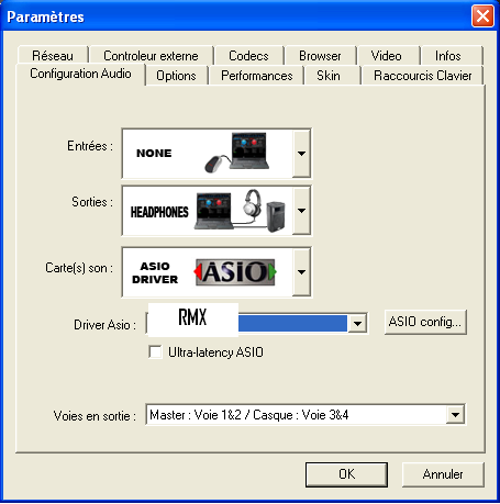

peux tu faire cette config
Posted Fri 09 Jan 09 @ 5:09 pm
J'ai tenté !! j'ai mis ça !!!! la rmx ne réagit plus !!! je suis donc revenu a la config audio et c'était revenu comme intialement sans que je réintervienne !!!
