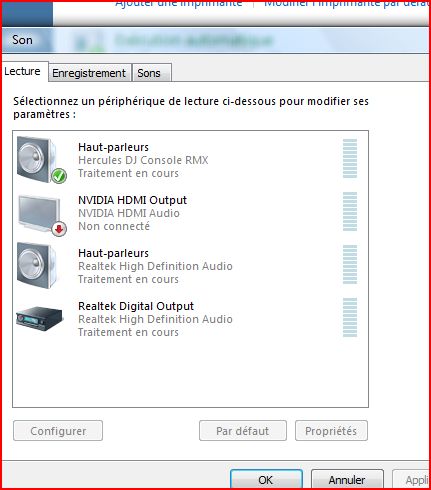

Salut !!! en fait quand tu vas dans panneau config son !!!! la rmx apparait avec un onglet vert !! le reste onglet rouge (pour deconnecté je présume !!!

Merci de noter mes efforts au niveau de l'illustration !! ;-)
Je ne connais pas Vista, mais à mon avis ce n'est pas dans le panneau de config. son que tu dois aller.
Il devrait exister un utilitaire qui ressemble au Gestionnaire de périphériques de Windows XP. Ils ont pas pu enlever ça en passant à Vista ! Dans ce Gestionnaires des périphériques, trouves ta carte son interne, clic droit dessus puis désactiver (la procédure n'est peut-être pas exactement celle-ci mais, pour ne pas me répéter, je ne connais pas Vista.)
Posted Tue 11 Nov 08 @ 2:34 pm
Dans ma quête du graal je ne suis plus loin !! merci Beelzebuz !!!!! j'ai désactivé !!! a priori je n'ai plus le message erreur driver audio direct x !!!! Je vais pouvoir faire de vrais essais de mixage !!!!! Biensur pour vous remercier je vous offrirai mon premier cd ;-)
