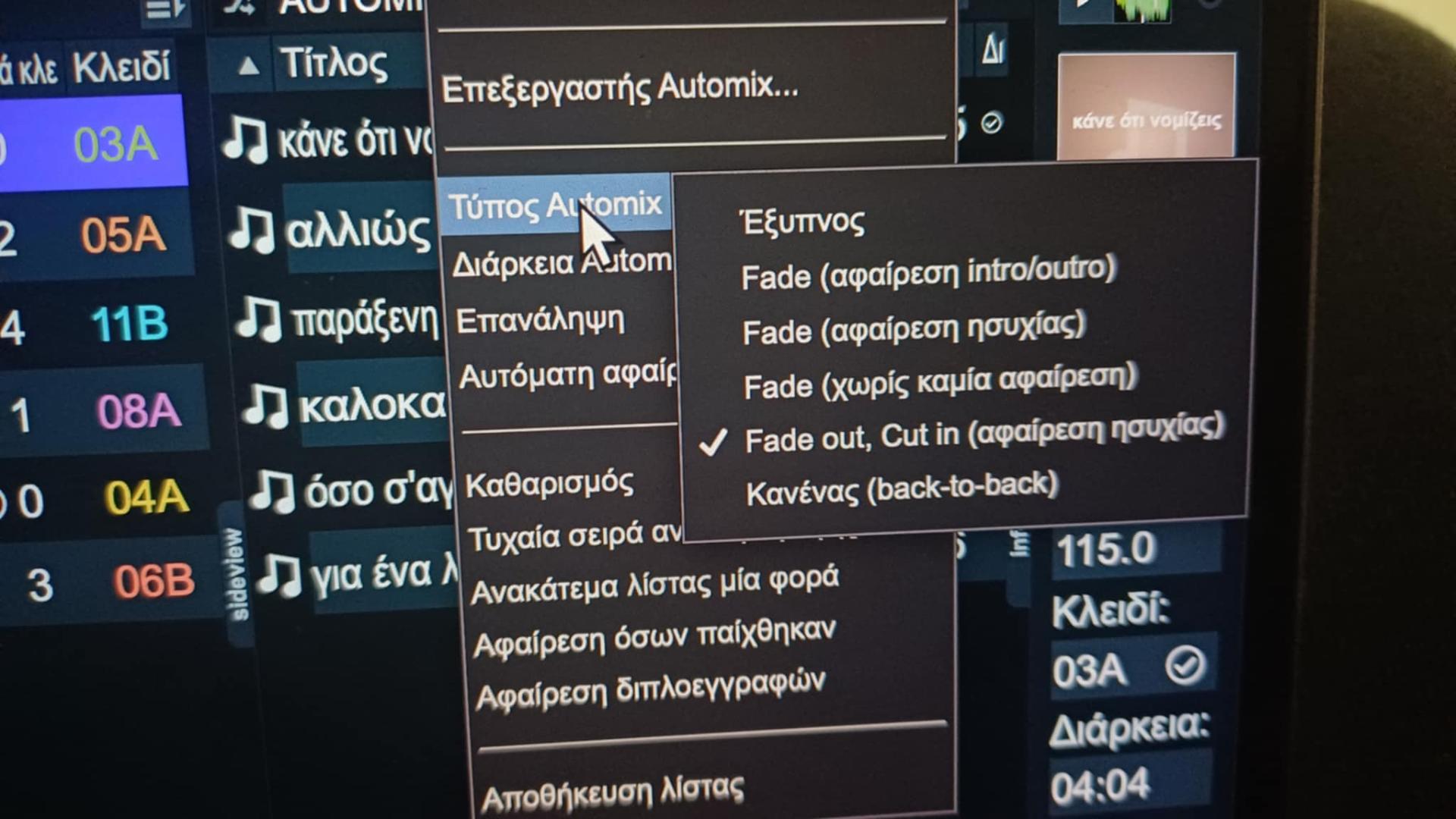

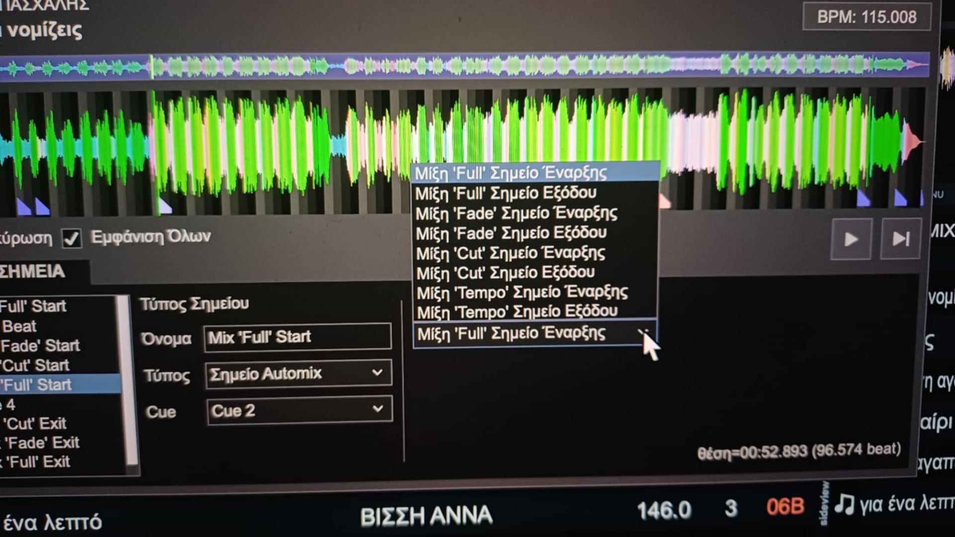

Προσπαθώ να καταλάβω.... δηλαδή θα πρέπει να επιλέξω στο poi μια συγκεκριμένη εντολή από την φώτο 1 και μετά να επιλέξω τον ίδιο τύπο μιξ από το automix φώτο 2?
Έκανα μια δοκιμή έβαλα cut έκανε ένα τραγούδι ξεκίνησε με το πρώτο cue όπως ήθελα αλλά το τέλος δεν έπιασε και το επόμενο δεν ξεκινάει από το cue1

Τύπος αλλαγής που διάλεξες κάνει Cut in και Fade out Το λέει και στο μενού.
Οπότε πρέπει να ορίσεις τα σημεία:
Μίξη "Cut" Σημείο Έναρξης
Mίξη "Fade" Σημείο Εξόδου
Α μάλιστα.... γιατί εγώ έβαζα "Cut" Σημείο Έναρξης και "Cut" Σημείο εξόδου.... νόμιζα ότι πρέπει να είναι το ίδιο... οκ ευχαριστώ θα το ψάξω πιο πολύ

Είναι απλό.
Το Automix χρησιμοποιεί 4 βασικούς τύπους μίξης.
Για κάθε ένα από αυτούς τους τύπους αλλαγής, έχεις δύο σημεία.
Αυτό μας κάνει 8 πιθανά σημεία που μπορεί να χρησιμοποιηθούν από το Αutomix.
Ο τύπος automix "Έξυπνος" μπορεί ανάλογα με το ζεύγος κομματιών που έχει να μιξάρει να χρησιμοποιήσει οποιωνδήποτε από τους 4 τύπους.
Οι άλλοι τύποι, είναι πιο περιορισμένοι και το ποια χρησιμοποιούν είναι σχεδόν αυτονόητο.
- Το Fade όπου τα κομμάτια αλλάζουν με απλή εξασθένιση
- Το Cut όπου τα κομμάτια αλλάζουν με "καρφωτή" αλλαγή.
- Το Tempo όπου τα κομμάτια αλλάζουν με beatmatch
- To Full που τα κομμάτια παίζουν ολόκληρα
- Το σημείο "εισόδου" δηλαδή το σημείο που το κομμάτι θα κάνει μίξη όταν έρχεται και βγαίνει στον αέρα (και το ακούς), και
- Το σημείο εξόδου, δηλαδή το σημείο που το κομμάτι θα κάνει μίξη ΑΦΟΥ έχει παίξει, πλέον "φεύγει" από τον αέρα (σταματάς να το ακούς)
Posted Thu 22 May 25 @ 9:57 pm

Μετά απο πολύ ψάξιμο βρήκα το πρόβλημα γιατί δεν δούλευε σωστά.... πρέπει να διαγράψω όλες της εντολές όπου εχει στο Poi όπου δείχνει η φωτογραφία και να μείνουν μόνο τα cue... μόνο τότε δουλεύει... δοκίμασα να πατήσω το "εμφάνιση όλων" όπου τα κρύβει και μένουν μόνο τα cue αλλά και πάλι δεν δουλεύει... θέλει να τα διαγράψω ενα ενα με το χέρι... αυτό μήπως είναι κάποιο bag ή υπάρχει πιο γρήγορος τρόπος να μην τα διαγραφώ με το χέρι ενα ενα ?... να προσθέσω οτι αυτές οι εντολές βγαίνουν απο μόνες τούς δεν της εχω βάλει εγώ... μόλις της διαγράψω, δουλεύει τέλεια να ξεκινάει το automix στο cue που ορίζω!
Posted Sat 07 Mar 26 @ 2:01 am
Ανέβασα στην επίσημη ομάδα του vdj και μου είπε ενα παλικάρι να διαγράψω το mix full start... το έκανα και τώρα δεν χρειάζεται να σβήνω όλες της εντολές ... μόνο σε κάθε τραγούδι και δουλεύει μια χαρά οπως το θέλω... ξεκινάει το cue όπου εχω ορίσει!... υπάρχει τρόπος να σβήνει μαζικά σε όλα τα τραγούδια το mix full start και να μη το κανω ενα ενα σε κάθε τραγούδι?
