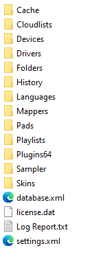

Bonjour, pour l'installation de VDJ, sous windows il y a la manière par défaut mais il y a aussi la possibilité de choisir où va se déposer le lots de dossiers relatif aux playlists, pad, mappers, etc.
Cette manip, je la connais car j'ai toujours été sous windows.
Aujourd'hui, je passe sous apple et je suis confronté à ce problème, dans le menu d'installation, il n'y a pas de choix pour l'installation, elle se fait par défaut.
Pour info, ce sera impossible via le navigateur apple, de pouvoir voir ou se trouve ce lot de fichiers qui m'interresse d'avoir en accès.
Alors oui, il y a dans le panneau de config de vdj dans les otions, une petite roue dantée qui permet d'ouvrir un pop up qui donne la vue sur cette zone placée derrière un dossier parent caché.
Mais j'aimerai plus simplement déplacé vers mes documents ce lots de dossiers.

Alors, pour transférer l'ensemble de dossiers qui m'intéressent, à savoir:

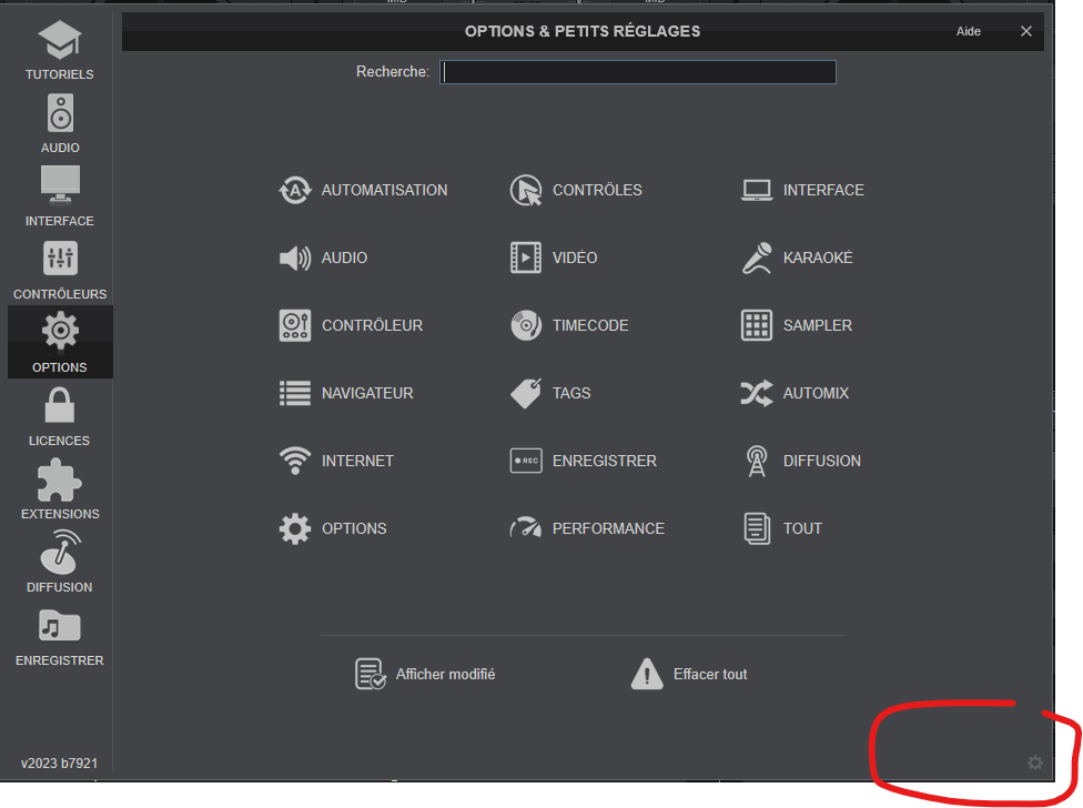

vers mes documents, je vais via l'interface de vdj dans le panneau de configuration dans option.
Là, j'ai une petite roue dentée en bas à gauche.
Je peux alors faire glisser le dossier Virtual DJ dans mes documents.

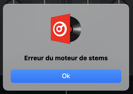

J'ai perdu l'usage des stems et j'ai un message d'erreur à l'ouverture de vdj le signalant.

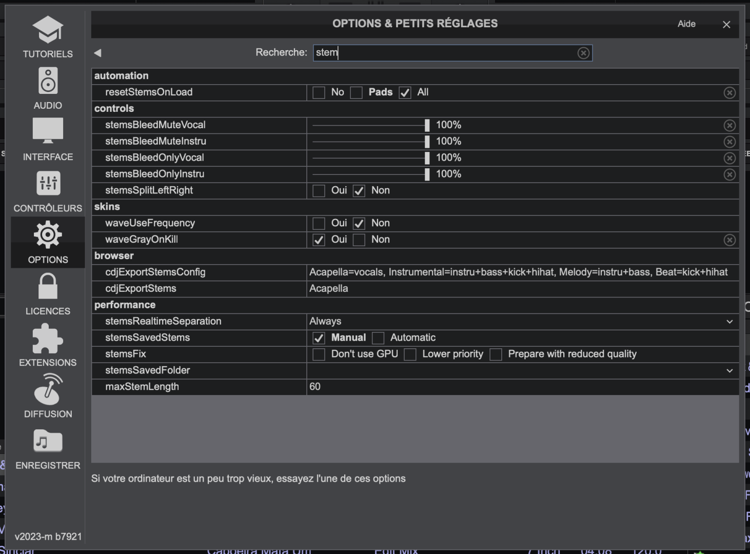

Et voici ce que j'ai dans la rubrique option avec le mot clef: stem
Alors ma question du jour est: savez vous comment restituer la fonction stem ?

Pour les Stems, va dans le dossier VirtualDJ, renomme le fichier settings.xml en settings.old.xml, ensuite redémarre VirtualDJ et test voir si ça fonctionne.
