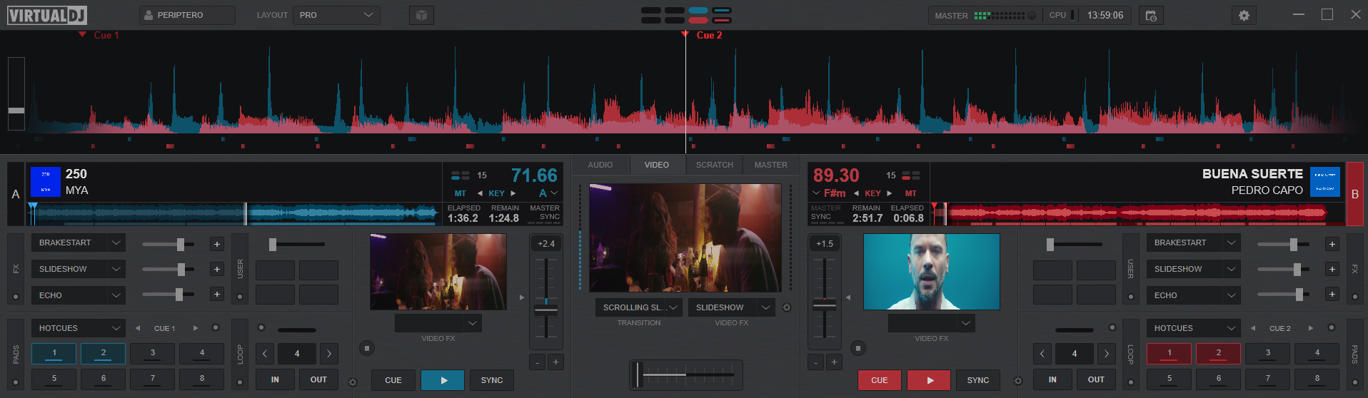

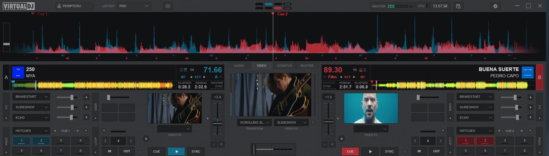

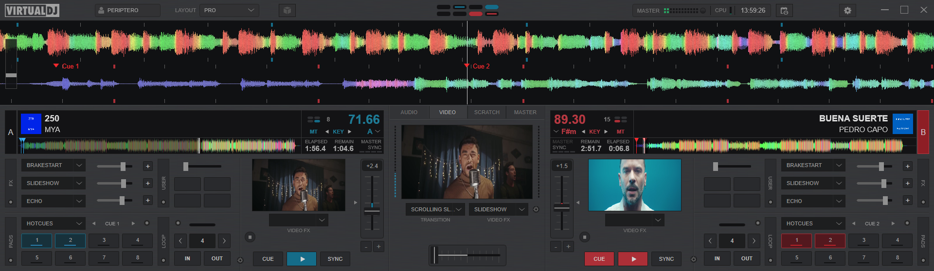

Οταν αλλαξω το Waveform Display ->Colors δυστυχως αλλαζει και το RHYTHM WAVE
Δυστυχως δεν ειναι ακριβως αυτο που θελω(αυτο που εχω συνηθισει εδω και καιρο) , και εξηγω...
Σου παραθετω 3 φωτο:
1 φωτο: αυτο που εχω και δουλευω εδω και πολυ καιρο, χωρις τα stems.
2 φωτο: αυτο που συμβαινει οταν ενεργοποιω τα stems
3) φωτο: αυτο που γινεται οταν αλλαζω το Waveform Display ->Colors
Με τα stems:on και αλλαζοντας το skinOverviewType->colors τοτε γινεται ακριβως οπως στην 1 φωτο, με την διαφορα ομως οτι δεν βλεπω την γραμμη των stems απο κατω.
Αυτο που θα ηθελα λοιπον ειναι η 1 φωτο αλλα με την γραμμη των stems απο κατω.

Βασικά πρέπει να αλλάξεις τη ρύθμιση skinOverviewType
Posted Tue 09 Mar 21 @ 5:03 pm
Ναι το ανεφερα και πιο πανω αλλα με το skinOverviewType->colors η μικρη κυματοειδης γραμμη απο κατω απο το track waveform που εχουν τα stems χανεται. Συμπεριφερεται δηλαδη σαν να ειναι το mathEngine: Disable, ενω ειναι ενεργοποιημενο.
Δοκιμασε το και θα καταλαβεις.
Posted Tue 09 Mar 21 @ 5:47 pm
Εννοείται οτι η μικρή γραμμή χάνεται.
Θα πρέπει να διαλέξεις τι θέλεις να βλέπεις.
Ή θα βλέπεις τα "shapes" που είναι τα stems (και η μικρή γραμμή που λες δείχνει το μπάσο) ή θα βλέπεις τις τυπικές scratch waveforms που όλη η πληροφορία από τα stems "χάνεται"
Scratch waveforms (color) μαζί με την γραμμή των μπάσων των stems απλά ΔΕΝ γίνεται να έχεις (ούτε αν επέμβεις στο skin)
