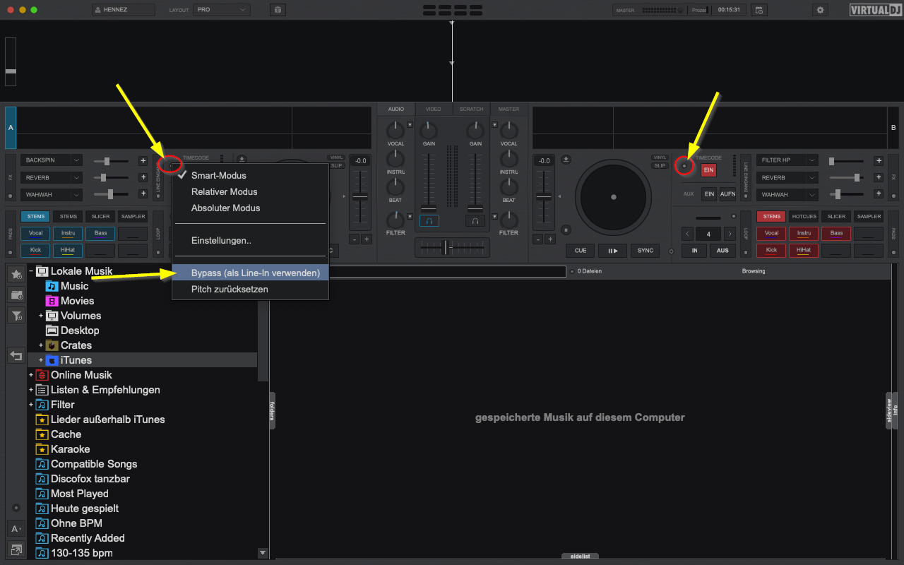

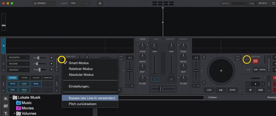

Es gibt doch die Option "Bypass (als Line-In verwenden)" im Timecode Optionsmenü. Dann müsste ja das Signal von "normalen" analogen Vinyls auch gestreamt werden, oder?
Posted Thu 17 Dec 20 @ 5:26 pm

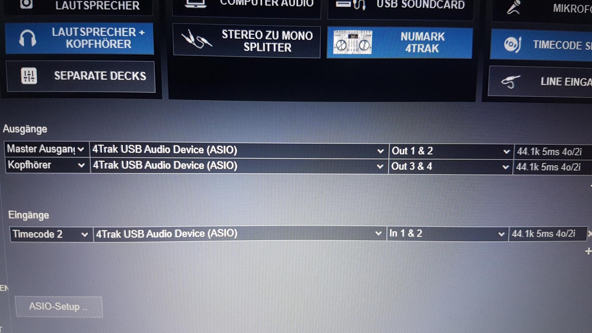

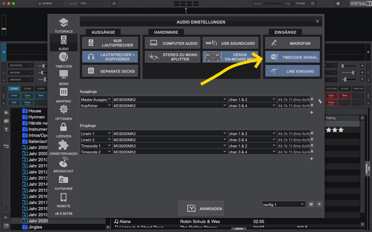

Geh mal in die Einstellungen, dann Audio, dann klicke einmal auf den Controller im Fenster "HARDWARE". Das sollte alle Audio-Kanäle auf den Standard für den Controller setzen. Wenn du jetzt keinen "record" Eintrag unter den Inputs in der unteren Hälfte siehst, gehe ich stark davon aus, dass der Controller das Signal nicht an den Computer zurück senden kann.
(Mein VDJ ist auf Englisch, also können die Sachen bei dir vielleicht anders heißen)
In dem Fall kommst du um eine USB Soundkarte mit Stereo Input support nicht rum.
Posted Sun 20 Dec 20 @ 10:39 pm

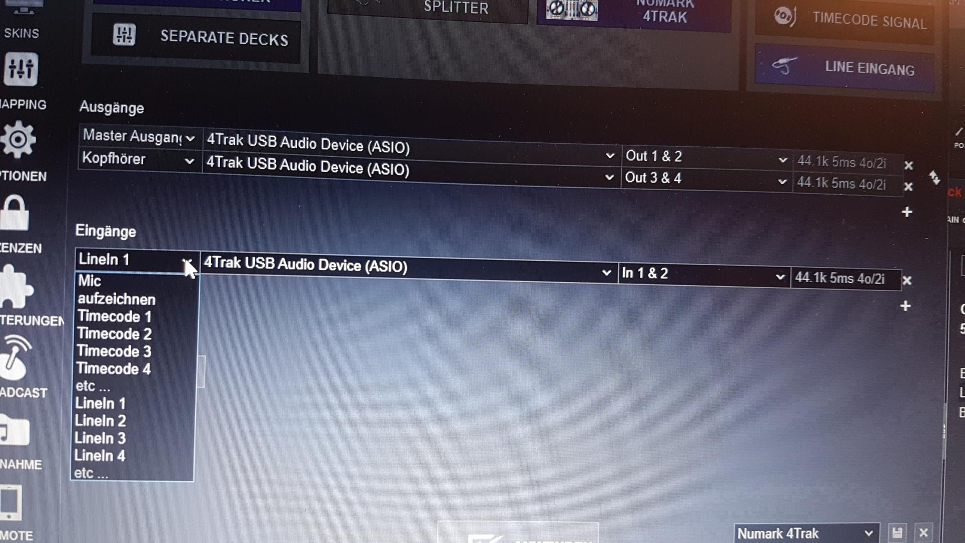

So sieht das bei mir aus
Posted Sun 20 Dec 20 @ 11:06 pm
Bei line in hätte ich aber die Option aufzeichnen..
Posted Sun 20 Dec 20 @ 11:08 pm
Du musst auf den kleinen Punkt klicken, da erscheint dann das Timecode Optionsmenü. Dort auf Bypass klicken. Ich denke, das ist das, was du brauchst.
Posted Sun 20 Dec 20 @ 11:31 pm
Die Spalte links ist die Art, was für eine Rolle der Input oder Output für VDJ spielt. Du kannst ja z.B. mehrere Master Outputs erstellen, oder einen Input vom Controller als 'aufnehmen' benutzen. Das gibt uns aber keinen Aufschluss darüber, was der Controller eigentlich für Audio Lanes hat, also was der so empfangen oder senden kann an Audio. Da der Eintrag nicht standardmäßig vorhanden war, schickt der Controller kein Master zurück an VDJ, was du aufzeichnen könntest.
Es kann nur noch sein, dass der Controller die separaten Line-Ins zurück schickt, was dann mit dem genannten Bypass funktionieren könnte. Dazu musst du in den Audio Einstellungen oben rechts unter "EINGÄNGE" auf "LINE" klicken, dann sollte VDJ für dich Line-In Einträge in der Liste erstellen. Danach kannst du das probieren, was Hennez geschrieben hat.

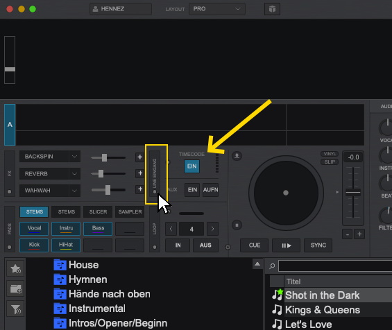

Ah! Hast du vielleicht Timecode nicht aktiviert? Du musst noch Timecode einschalten, auch wenn du es dann nicht benutzt.
Dann erscheint im Skin normalerweise gleich das Timecodefeld, wo auch der kleine Punkt ist. Wenn nicht dann musst du auf die gelb umrahmte Schaltfäche so lange klicken, bis Timecode dasteht.
Und dann kannst du auf den kleinen Punkt klicken und "Bypass" aktivieren.

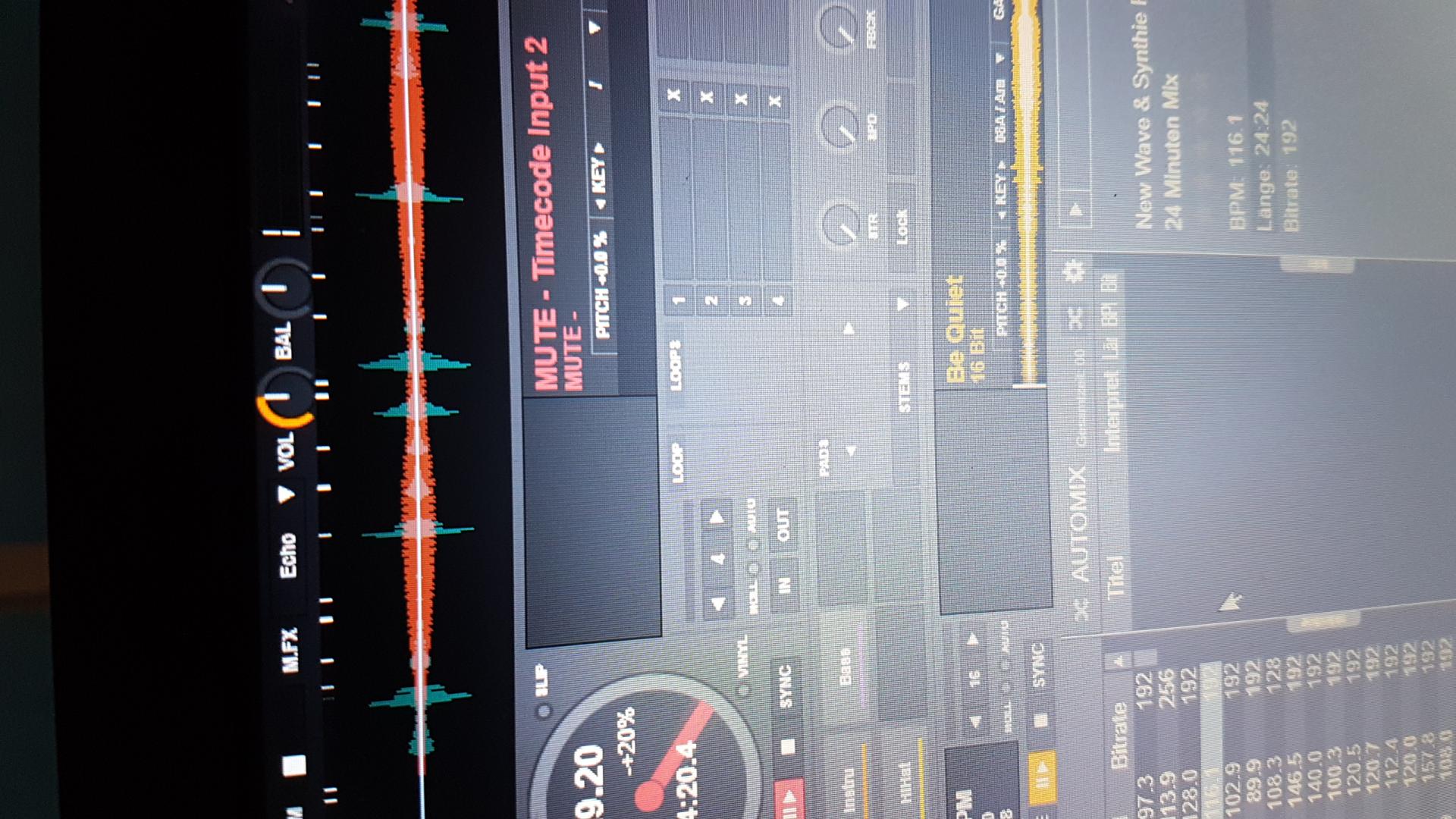

Okay das Timecode Signal habe ich jetzt auch auf dem Skin aber ich kann es nicht streamen da steht Mute vielleicht hängt das damit zusammen wo schalte ich mute aus muss ich bei den Einstellungen noch etwas verändern input output?
Posted Wed 23 Dec 20 @ 2:00 pm
