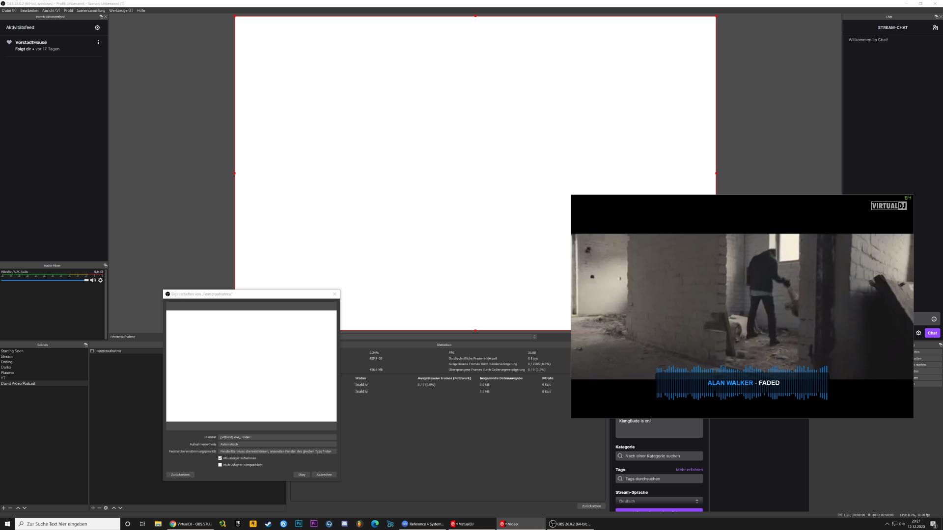

hallo zusammen
möchte gerne videomixing über obs zu twitch streamen
habe versucht das über die fensteraufnahem zu machen leider kommt nur ein weisses bild
video wird somit nicht übertragen
virtual an sich auch nicht
jemand eine idee?

änder mal die aufnahmemethode zu: "windows graphics capture"
und fensterübereinstimmungspriorität zu "fenstertitel muss übereinstimmen"
obs als admin starten und dann sollte es funktionieren

Das Videofenster von Virtual DJ musst du fast auf die Größe deines Bildschirm ziehen, dann sieht es bei OBS auch gut aus.
Dann das Fenster in eine Ecke schieben, so dass du nur noch eine kleine Ecke vom Videofenster siehst und in den Hintergrund laufen lassen.

Dein Problem besteht vermutlich deshalb, weil OBS Studio mit einer anderen GPU arbeitet als VDJ. Das passiert öfters bei Laptops, die eine Intel GPU und eine dedicated GPU haben, also Radeon oder NVIDIA dazu.
In diesem Video kannst du sehen, wie die GPU, die OBS benutzen soll, in Windows einstellen kann: https://youtu.be/awXP6_kDii4
Wenn dir danach nicht ist, und du eine NVIDIA GPU hast, kannst du das auch mit dem NVIDIA Control Panel machen.
