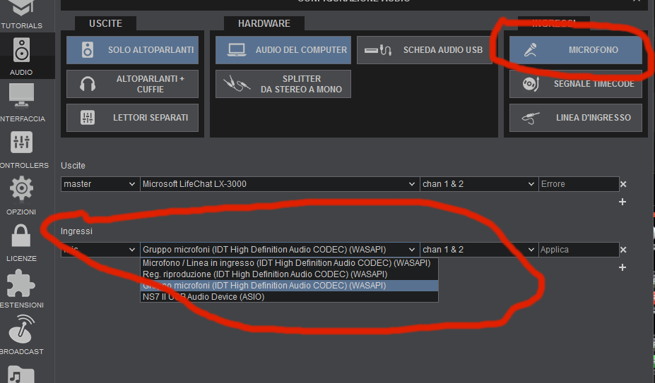

se fosse solo una questione di controlli da skin......
basta cambiare skin e sceglierne uno tra le centinaia a disposizione che abbia anche il controllo del microfono
(che poi si rduce al solo controllo di volume, io me lo sono disegnato e programmato a mia maniera).
Piu' che altro configura il microfono come ingresso nel setting audio
