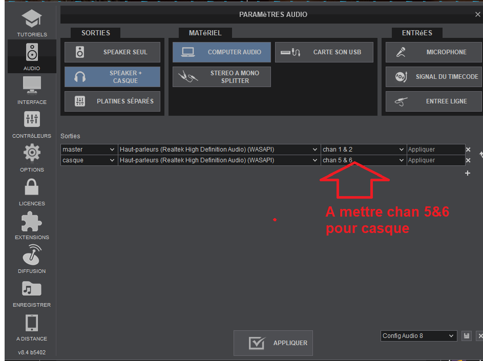

Bonjour, j'ai parcouru le forum et internet mais je tombe principalement sur des réponses d'il y a 10 ou 15 ans, je n'arrive pas à faire fonctionner la pré-écoute sur virtual DJ, j'ai pourtant normalement une carte son compatible je pense piusque j'ai une une sortie verte, rouge et bleu à l'arrière et une casque et micro à l'avant, j'ai essayé de modifier à peu près tout ce que je pouvais sur mon interface realtek et sur virtual dj , en vain... Je crois que j'ai besoin d'aide donc je me permets d'écrire ce message.
Voici une capture qui peut peut être vous aider à me répondre :
https://image.noelshack.com/fichiers/2019/47/1/1574092788-vdj.jpg

bonjour,

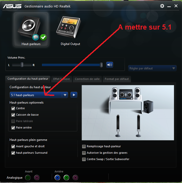

A mettre la carte son en 5.1 pour avoir la pré-écoute en canal 5&6
Master: chan [1&2]
Casque : Chan [5&6]
Master: chan [1&2]
Casque : Chan [5&6]
Posted Mon 18 Nov 19 @ 5:25 pm
Bonjour Limol, merci pour ta réponse, j'ai essayé mais impossible on dirait que realtek m'empêche de le faire, quand je clique sur 5.1 il revient automatiquement en stéréo
Posted Mon 18 Nov 19 @ 5:43 pm

Je viens d'essayer mais ça ne change rien je ne peux pas passer en 5.1 je comprends pas : (

tu as crois d'autre dans l'option de la carte son, 2.1, 5.1, 7.1 ??
Posted Mon 18 Nov 19 @ 6:10 pm
Oui j'ai une tour, en option j'ai quadrophonique, 5.1 et 7.1

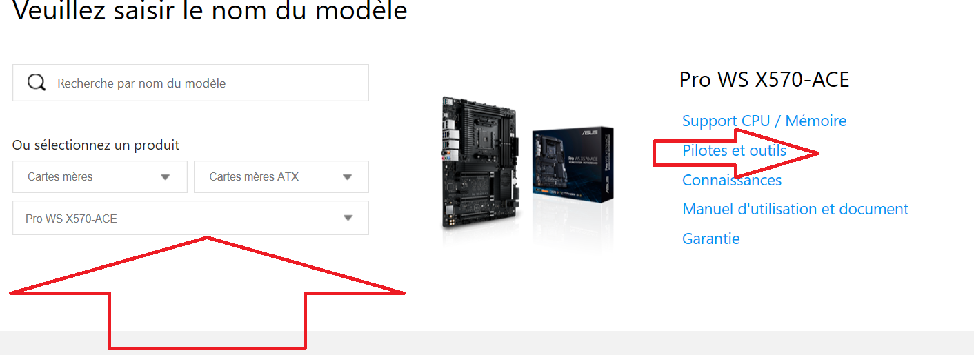

essais avec le 7.1
voir aussi la mise a jour de la carte son chez asus (pilote / driver)
https://www.asus.com/fr/support/Download-Center/
Edit: Attention pour ta carte son il faut choisir la carte mère ATX
un exemple de ma carte mère
Après il te demande Veuillez sélectionner Système d'exploitation,
une fois sélectionner windows 10 je pense

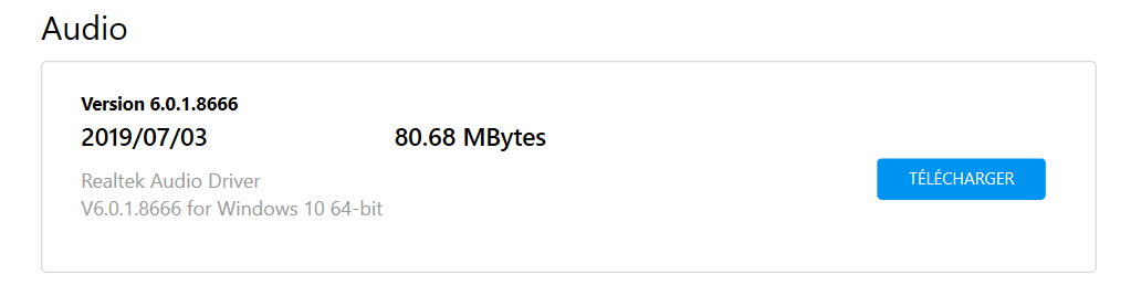

Et il va t'afficher tout les pilot de ta carte mère il faut choisir AUDIO Réalteck télécharge et Install
c'est exemple du pilote de ma carte mère,

Ouais c'est ce que j'ai fais mais maintenant j'ai un nouveau problème il me dit que realtek ne peut pas prendre en charge mon ordinateur, donc je patoge dans la marre là lol, merci pour ton aide en tout cas je te tiens au courant

Nan pourtant j'ai fais attention et je viens même de tout refaire une 2ème fois... Je vais essayer d'installer le précédent driver
Posted Mon 18 Nov 19 @ 7:23 pm
Je me suis fait peur j'avais plus de realtek et plus de son, j'ai finalement téléchargé un vieux driver de 2017 et finalement...
ça marche !!! Je peux mettre le 5.1 et la pré-écoute fonctionne sur virtual DJ, Merci énormément LIMOL !
