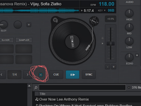

Du kannst auch sehen, ob irgendein Auto-Modus aktiviert ist, dieses kleine 'Ding' ist in vier Bereiche aufgeteilt und je nachdem was leuchtet, ist was aktiv.
